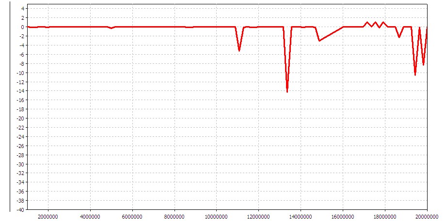

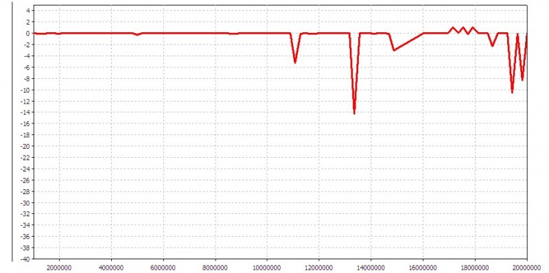

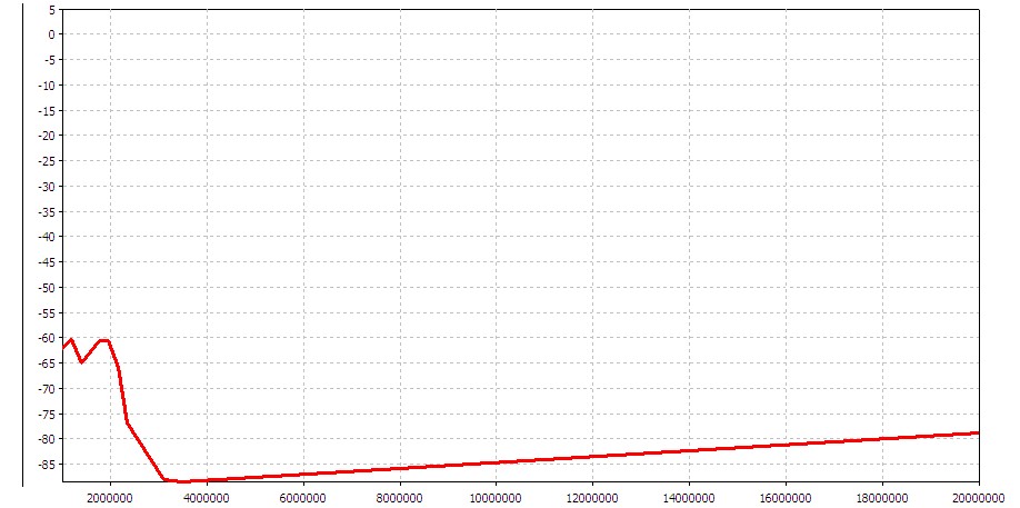

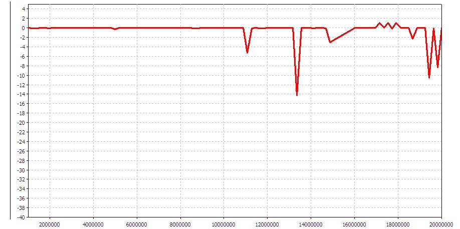

Доброго дня уважаемый админ! Окончательно закончил сборку анализатора. Запихнул его в экран. После калибровки и просмотра графиков которые у меня получаются особой радость не испытал. Графики сильно отличаются от ваших. Подключал анализатор к настольному ПК и ноутбуку от сети и от батарее. Во всех случаях картинка примерно одинаковая. Подскажите пожалуйста, это в пределе нормального или нужно отдельно запитывать анализатор? Картинки с нотбука.
Posts: 2351
После калибровки при соединенном вход-выход должна быть ровная линия. Если наблюдаются изломы которые меняются от измерения к измерению - значит или кабеля плохие, или непропай где-то, или конденсатор где-то бракованный. Должна быть ровная линия.

UR5FFR wrote:После калибровки при соединенном вход-выход должна быть ровная линия. Если наблюдаются изломы которые меняются от измерения к измерению - значит или кабеля плохие, или непропай где-то, или конденсатор где-то бракованный. Должна быть ровная линия.
Да измерения изменяются постоянно. Хоть и не на много но все же. Спасибо большое за быстрый ответ.
Posts: 2351
Теоретически может быть сишка бракованная. Китайцы иногда совсем мусор присылают
