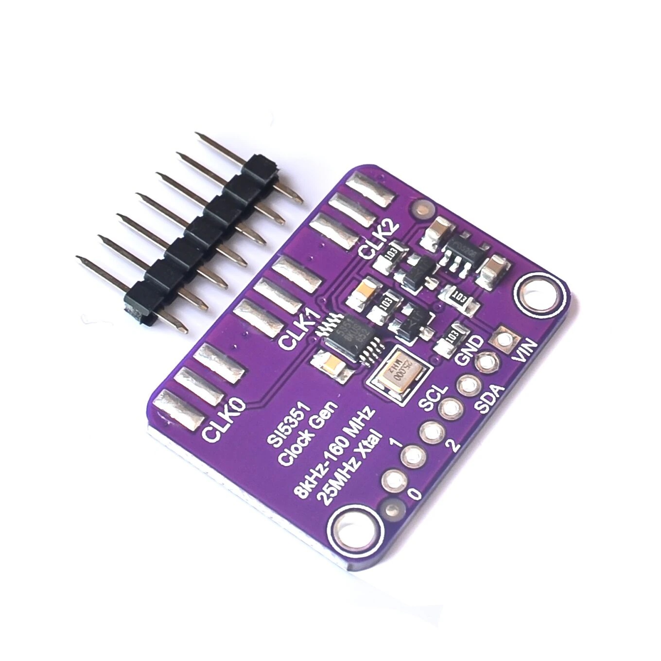

Нет генерации Si5351. Возможно подключить готовую плату Si5351 ?
Posts: 2358
Да, можно. Подключайте к I2C шине
