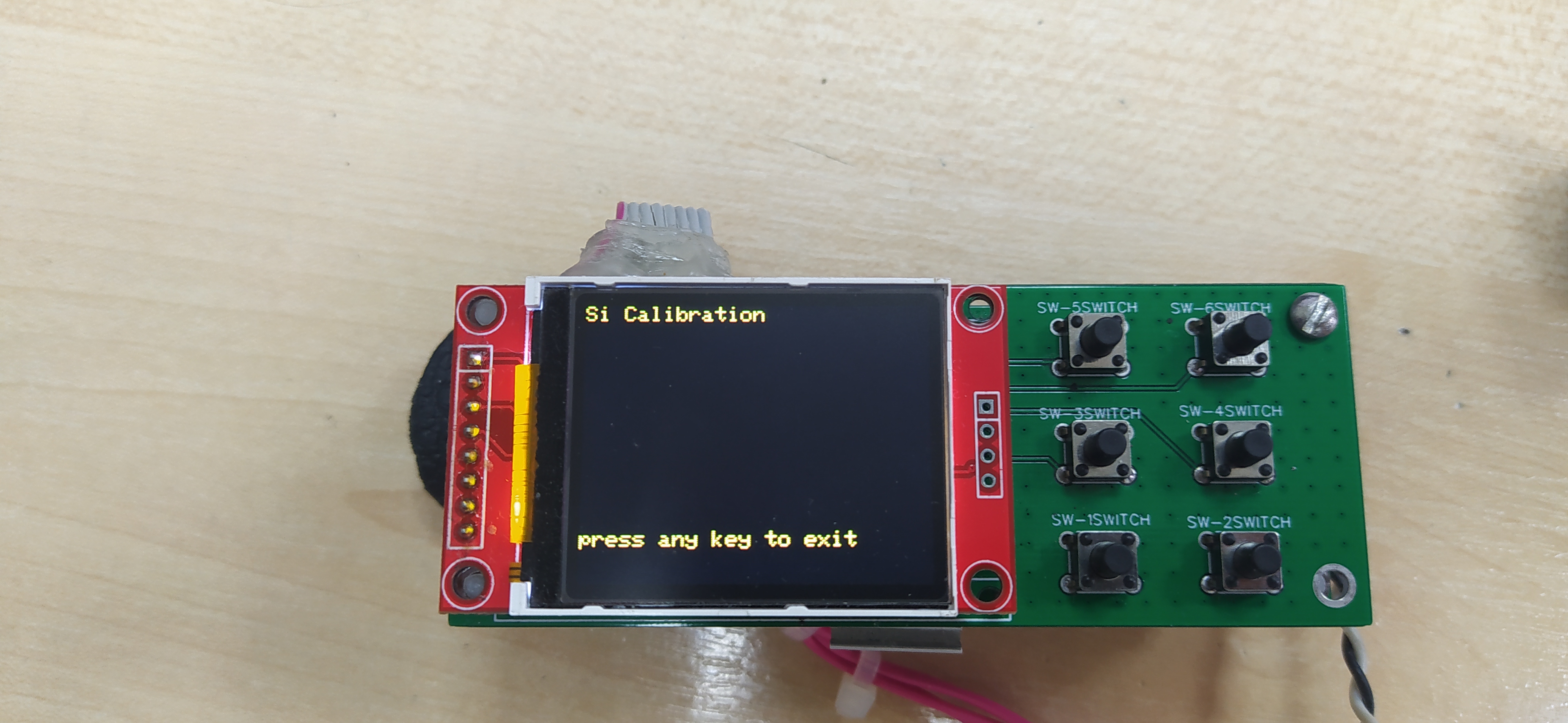

В меню калібровки ось такий екран, яка прошивка не знаю, це дали налаштувати
Posts: 2340
Подивився код - треба виміряти частоти які видає синтез коли обрана калібровка, прописати у коді та перепрошити

Доброго дня знову, прописав частоту, прошив, отримав білий екран, перепробував всі чипсети ні на одному не запрацювало. Що я роблю не так ?
Posts: 2340
Білий екран означає що не змогли щось ініціалізувати по I2C шині. Дивиться що підключено і що прописано у конфігі

Загружаю тестовий скетч з папки PDQ_ST7735 з бібліотеки, дисплей працює. А в скетчі синтезатора не хоче, і там і там вибрано ST7735_INITR_BLACKTAB , перепробував всі варіанти ні на одному не працює. А принесли мені синтезатор щоб тільки відкалібрував частоту. :(
Posts: 2340
Ви мої відповіді читаєте чи ні? Я ж кажу вам - щось не ініціалізується по I2C шині тому прошивка підвисає. Тобто якесь залізо прописано у конфігу але його немає.

Дякую, одразу не зрозумів.
Posts: 2340
Найкраще рішення - узяти повністю прошивку з конфігами чим його прошивали той хто вам його дав. Поправити там частоту сішки та перепрошити
