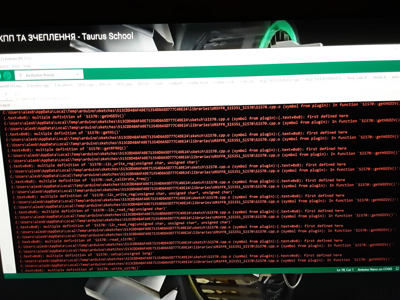

				Бібліотеки скачав , поставив . А викидає отаке при спробі компіляції
-  Помилки
				Re: NanoVFO 3
				Posted: 22 May 2025, 10:48
				Multiple definition - це значить що ви поклали код бібліотек двічі. Можливо у папку з проектом да у папку з бібліотекаим. Розбирайтеся
