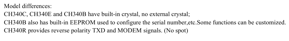

Як дізнатися що сн340 не потребує кварц? Бо на тій ардуінці з якої я її випаяв кварца не було , значить що він і не треба ?
Posts: 2296
Re: NanoVFO 3
Прочитати в даташиті ? :)
Freddy
Posts: 36
Joined: 06 Oct 2024, 09:39
Re: NanoVFO 3
Post by Freddy »
Та я не міг роздивитися маркування наявної сн340 щоб глянути яка в мене версія . Вже з муками зясував що 340с . Тепер намагаюся знайти в продажу конденсатор 470мкф з діаметром 7 і кроком виводів 2.5 мм )
