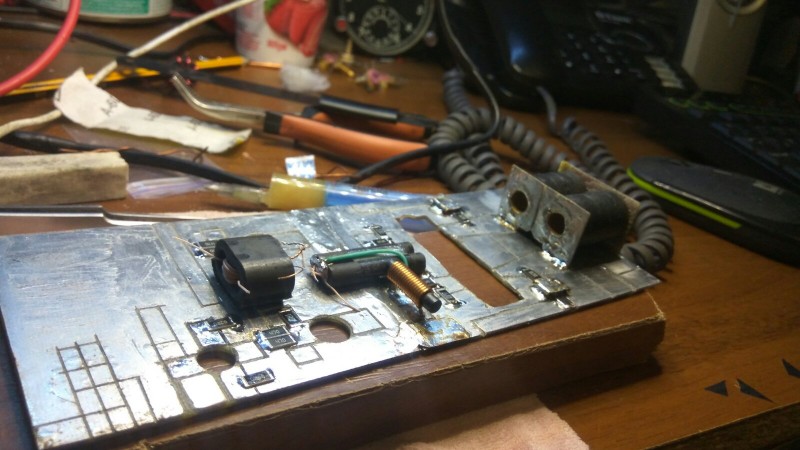

понемножку собираю
понемножку собираю

Вроде как все заработало. Есть чуток завал на 10ке, но еще не готов УВЧ на него, мало для этой схемки раскачки с сишки, да и напруга на сишке проседает после 21мгц. Попробую сделать на кт610 увч и посмотрим чо получится. Ну а так то 50 ватт на 80 отдает, и чуток поменьше практически до 21 мгц... С увч думаю 100 будет, хотя это занадто ) хватит и 50-60.
