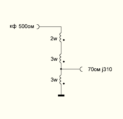

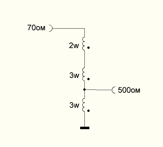

Re: Трансивер Raisin (Изюминка)
Post by Sergey »
вот так?
Да, только 500ом слева, а 70ом - справа. Левый конец к КФ, правый - к истоку J310

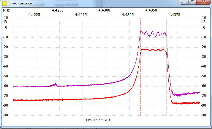

вот так сделал
кольца к10х6х3 м1000нм
получил такие результаты
согласование с 50 ом красный на резисторах синий на кольцах
почему то на кольцах получилось бОльшая неравномерность в полосе
может дело в проницаемости кольца?
Да, посчитал - 3 витка дают реактанс в 70ом на 4МГц что сопоставимо с сопротивлением нагрузки. Надо больше для такой частоты низкой. Можно попробовать намотать 8+8+5 - так будет гораздо лучше
