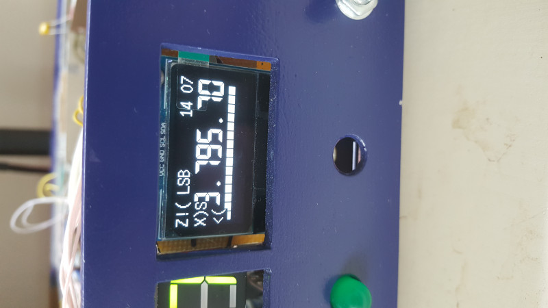

Напряжение питания проверьте для начала

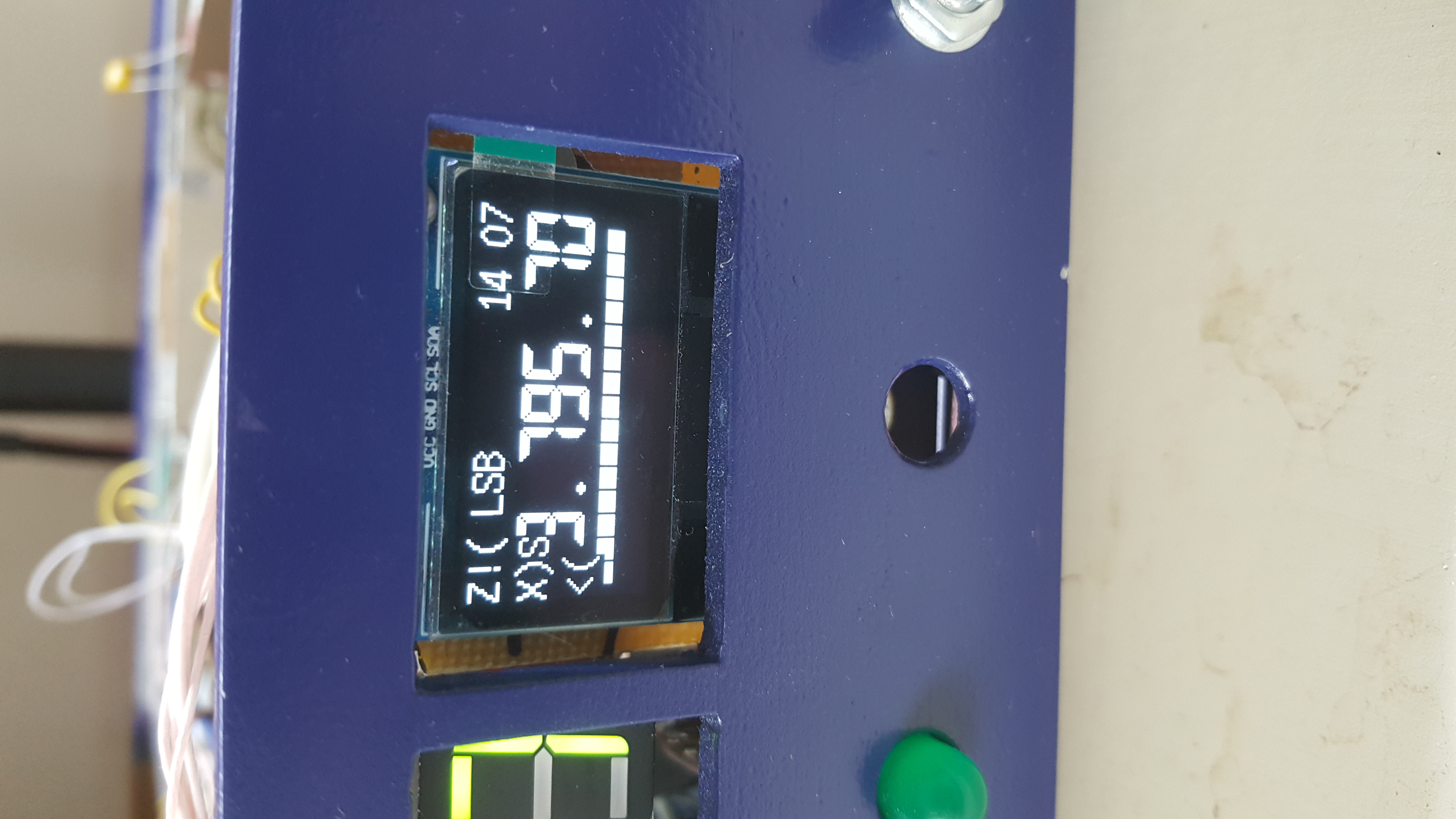

Живлення стабільне. І з'являються якійсь символи зліва.

twskm wrote: 11 Jan 2024, 09:39 Живлення стабільне. І з'являються якійсь символи зліва.
Важливо сама напруга живлення. В мене якось було що атмега вела себе досить недетерміновано та завісала при напрузі 5.1в
