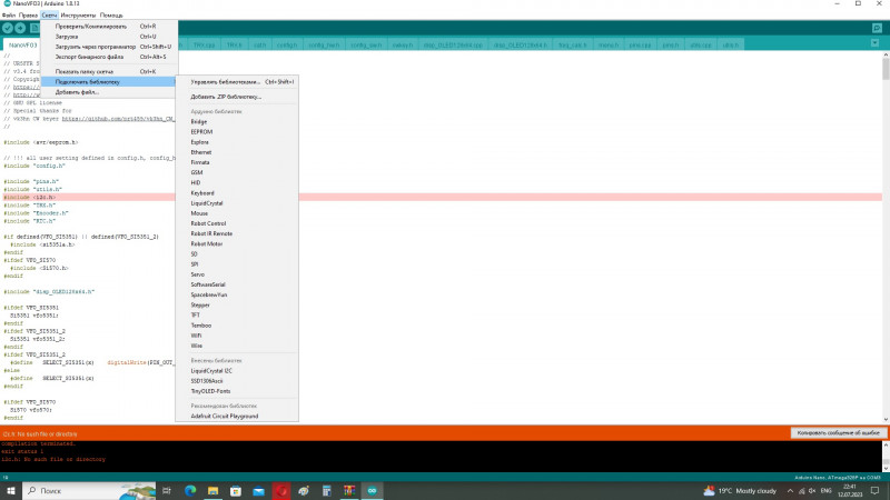

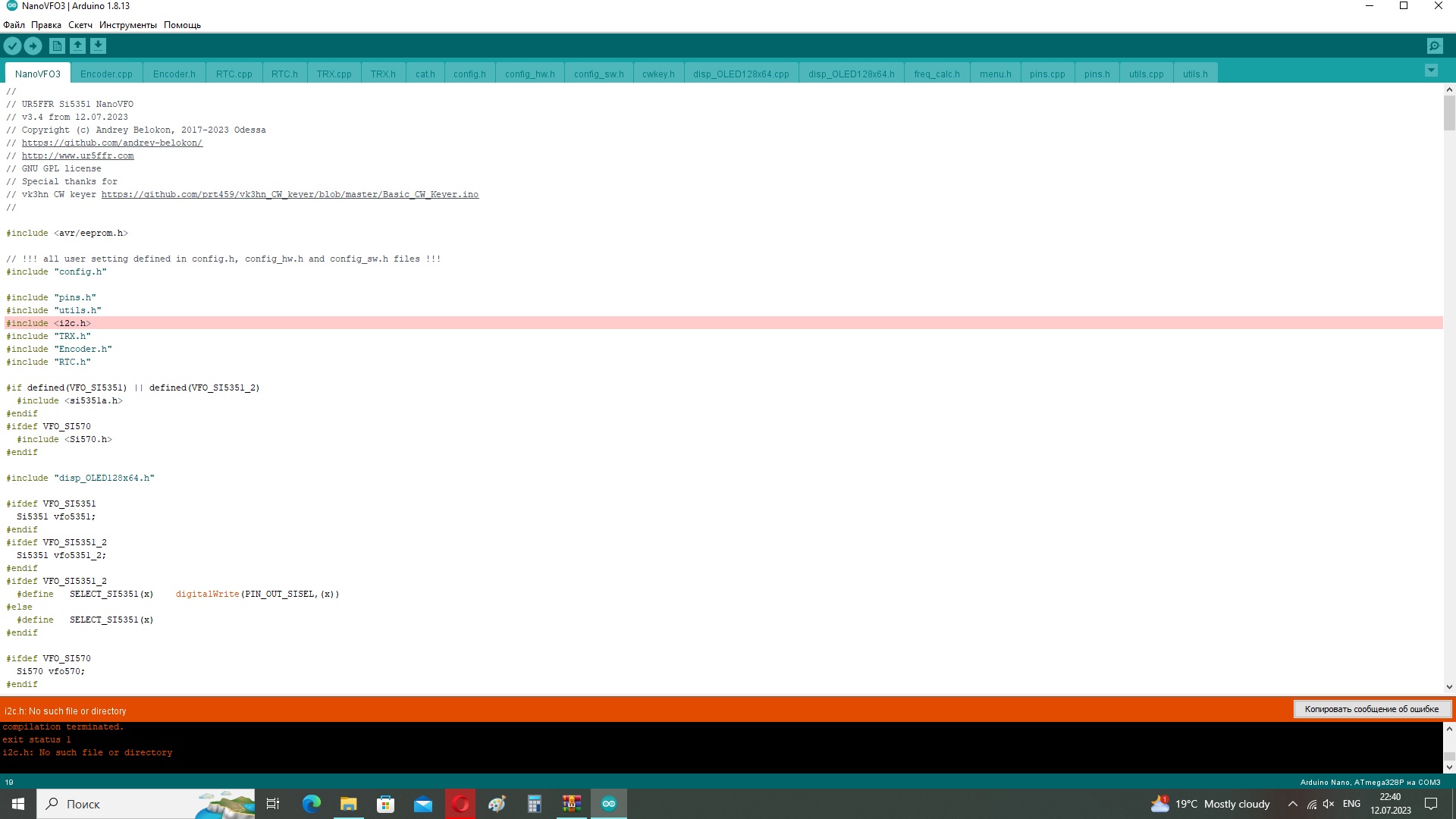

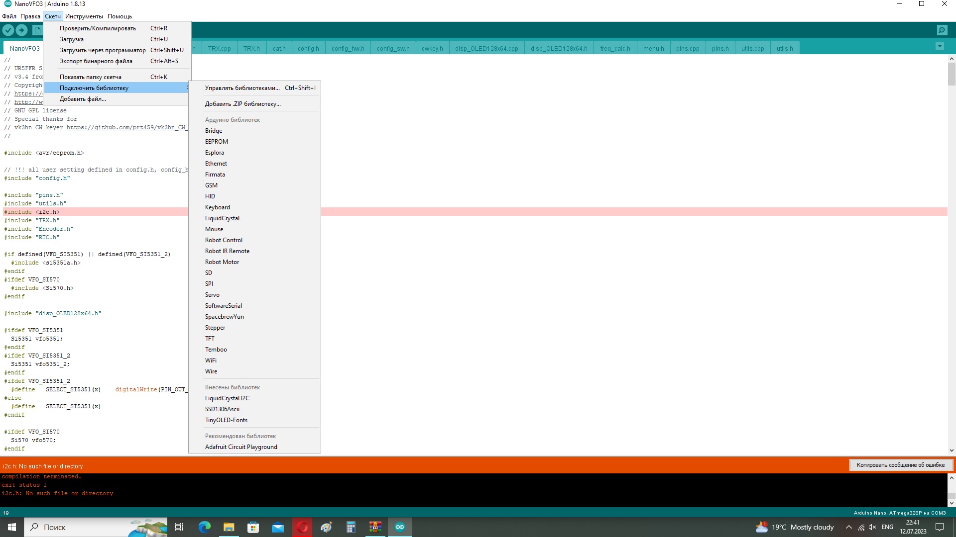

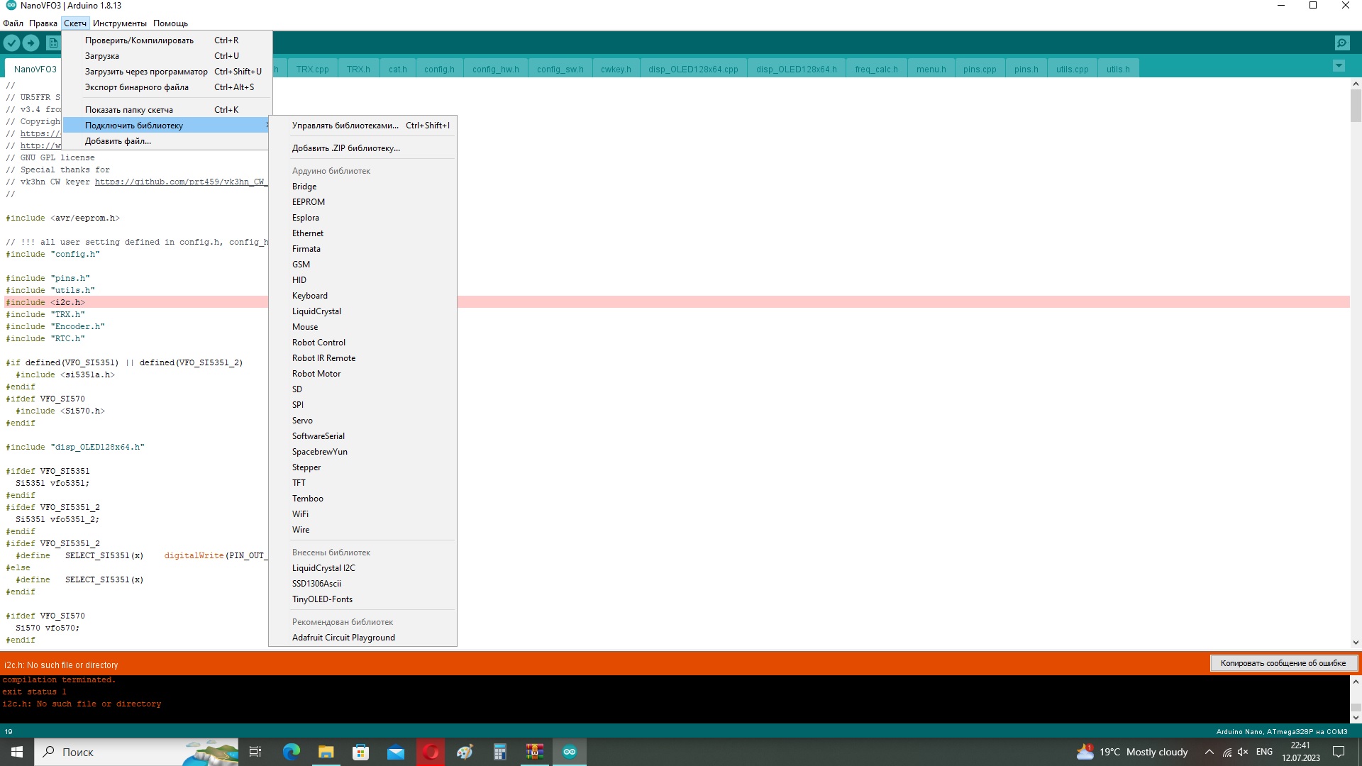

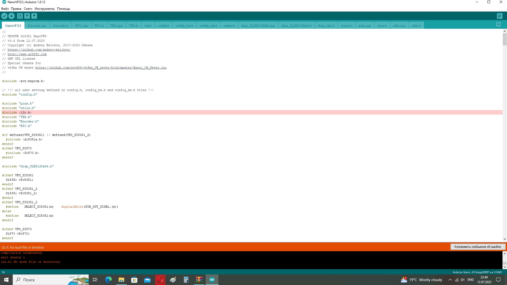

При загрузке скетча выдаёт ошибку. Как я понимаю, нет библиотеки i2c.h. Где её взять и как добавить? Сожалению здесь не могу добавить скрин. Не могу найти окошечко для добавления фото.

Чтобы добавить в сообщение картинку или файл внизу после кнопки Submit Выбираете Attachments и жмете кнопку Add files.
Судя по скрину вы что-то совсем не то делаете. Вам надо скачать исходники прошивки с гитхаба https://github.com/andrey-belokon/NanoV ... master.zip Разархивировать их в отдельную папку. Потом скачать библиотеку https://github.com/andrey-belokon/UR5FF ... master.zip Разархивировать ее в папку NanoVFO3. В среде ардуино установить библиотеку SSD1306Ascii. Потом открыть NanoVFO3\NanoVFO3.ino

Post by Павло »
Вроде всё делаю правильно, но увы.

Re: Вопросы по NanoVFO 3
https://github.com/andrey-belokon/UR5FF ... master.zip надо разархивировать в папку NanoVFO3. Вы наверное разархивировали папку которая в архиве. А надо файлы из нее положить рядом (в ту же папку) где лежит NanoVFO3.ino

Post by Павло »
Андрей Николаевич, спасибо!
С Божей помощью и Вашей вроде получилось. Всё залилось.
