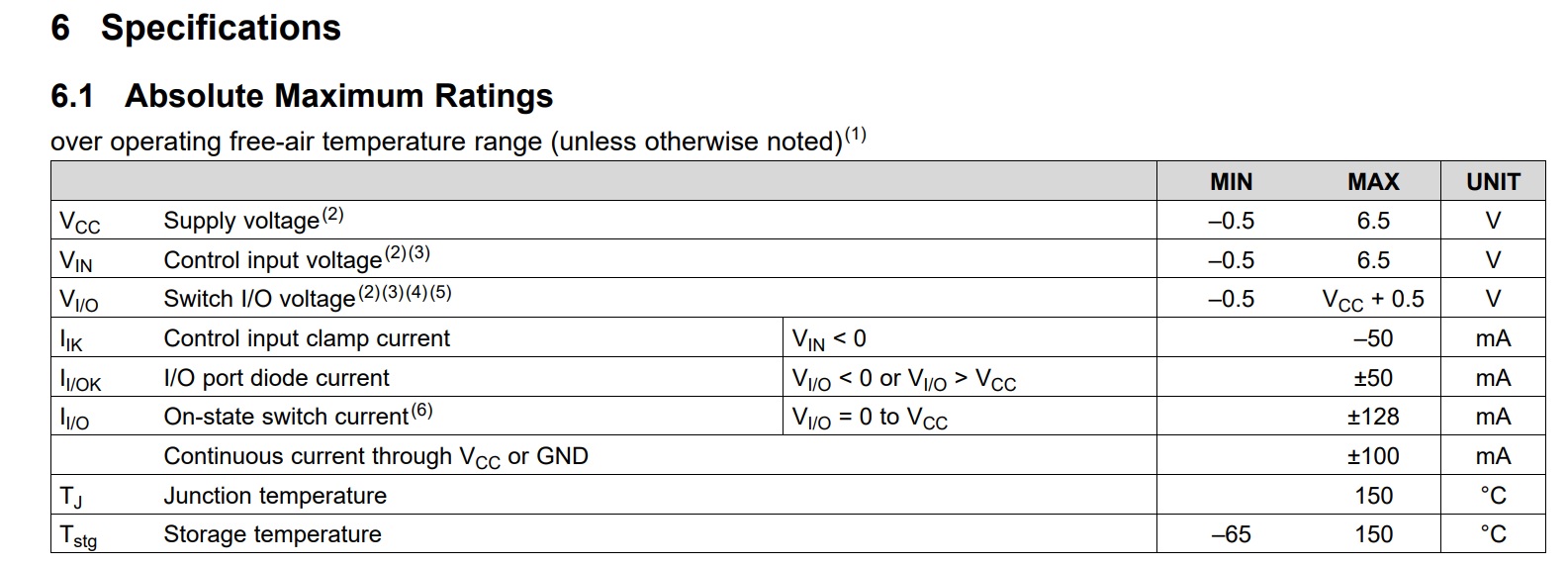

Посмотрел документацию на эти ключи. До 6,5 вольт максимум.
Есть смысл поднять напряжение?
Posts: 2283
Re: Трансивер Raisin DX2
Гм, что-то я считал что они до 5.5в :) 1в по питанию особой погоды вам не сделают. Да и 74LVC примерно 3-4дб проигрывают FSA по динамике при одном и том же напряжении питания. Так что лучше найти нормальные FSA3157 и дать им 7в.
