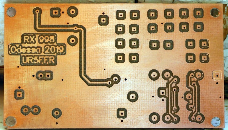

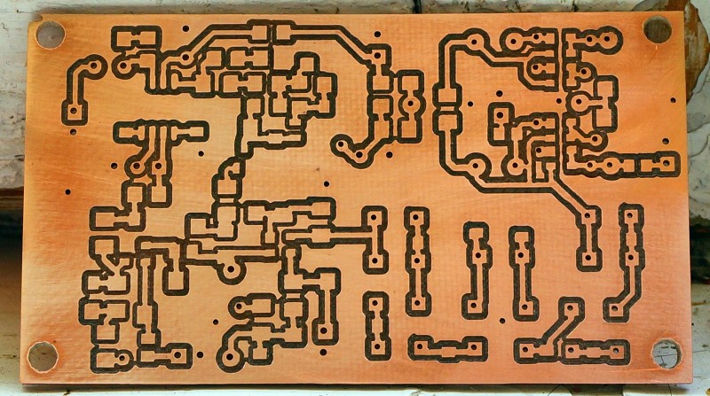

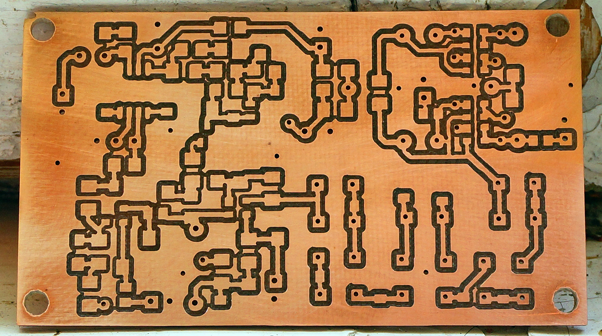

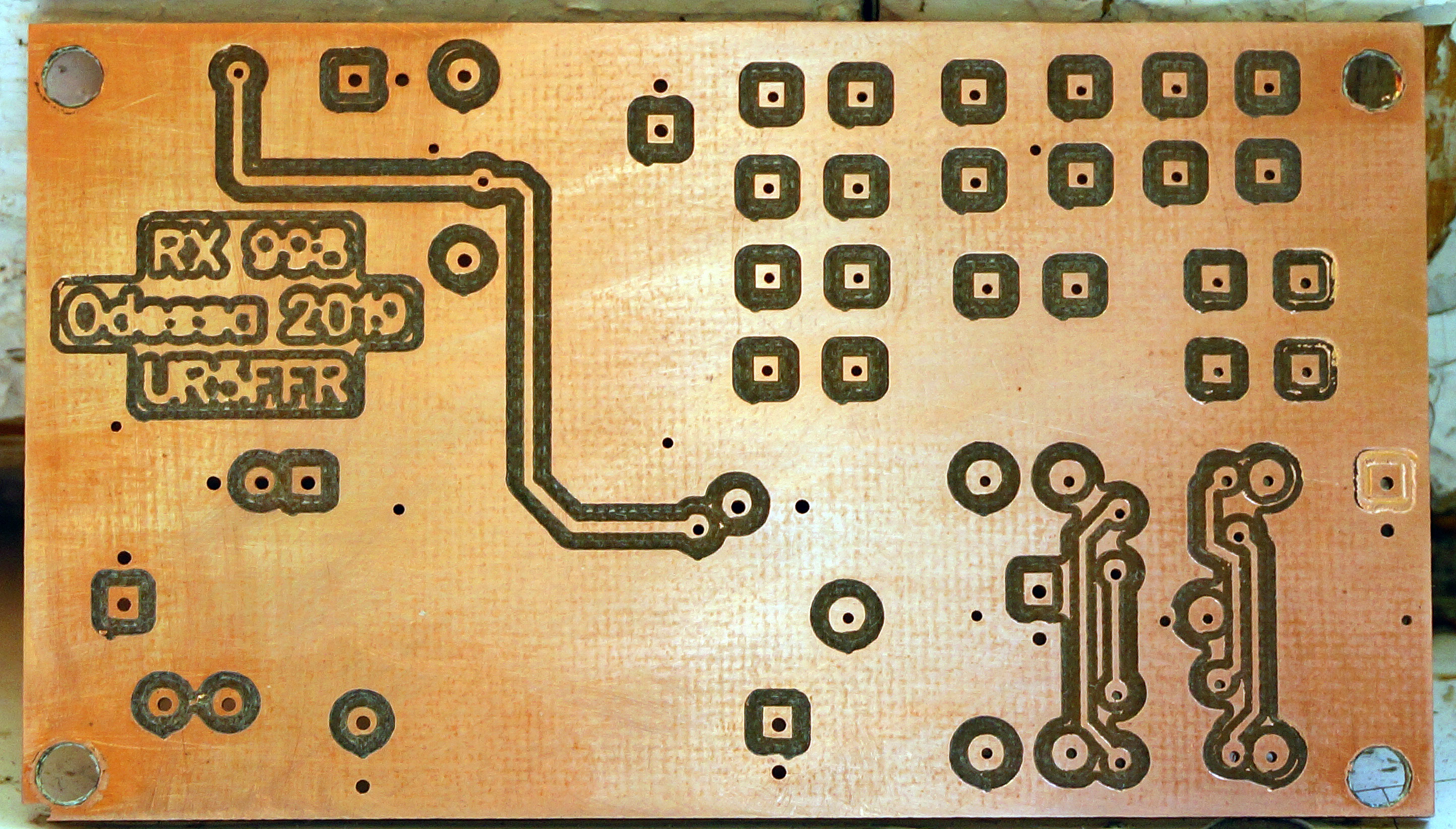

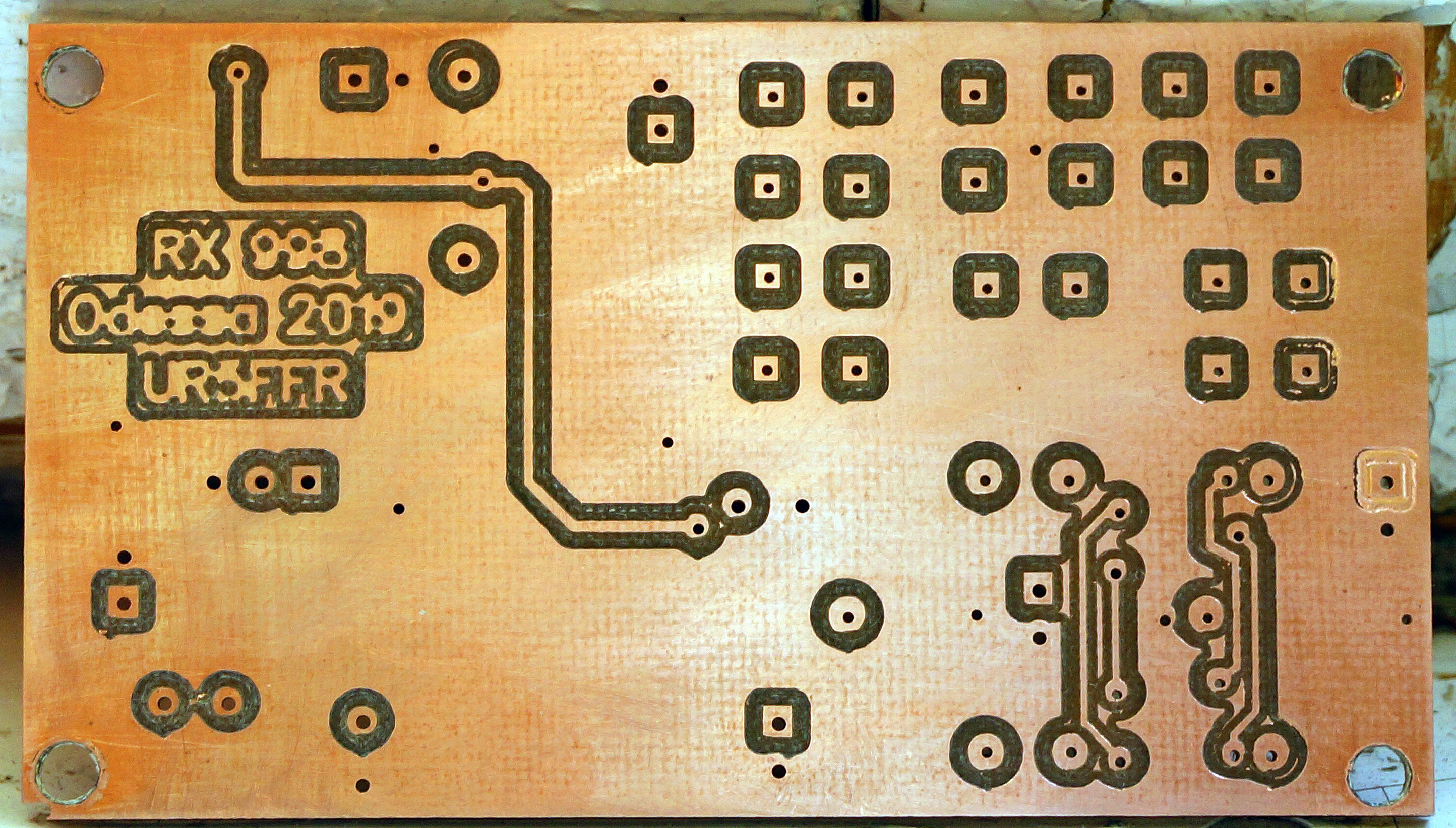

Сделал печатную плату методом фрезеровки:
Re: RX998 простой приёмник - вопросы
Витки пересчитывать не надо

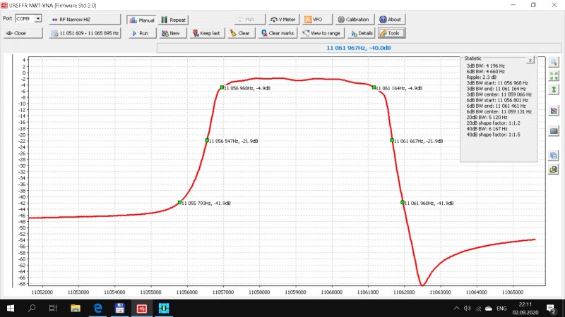

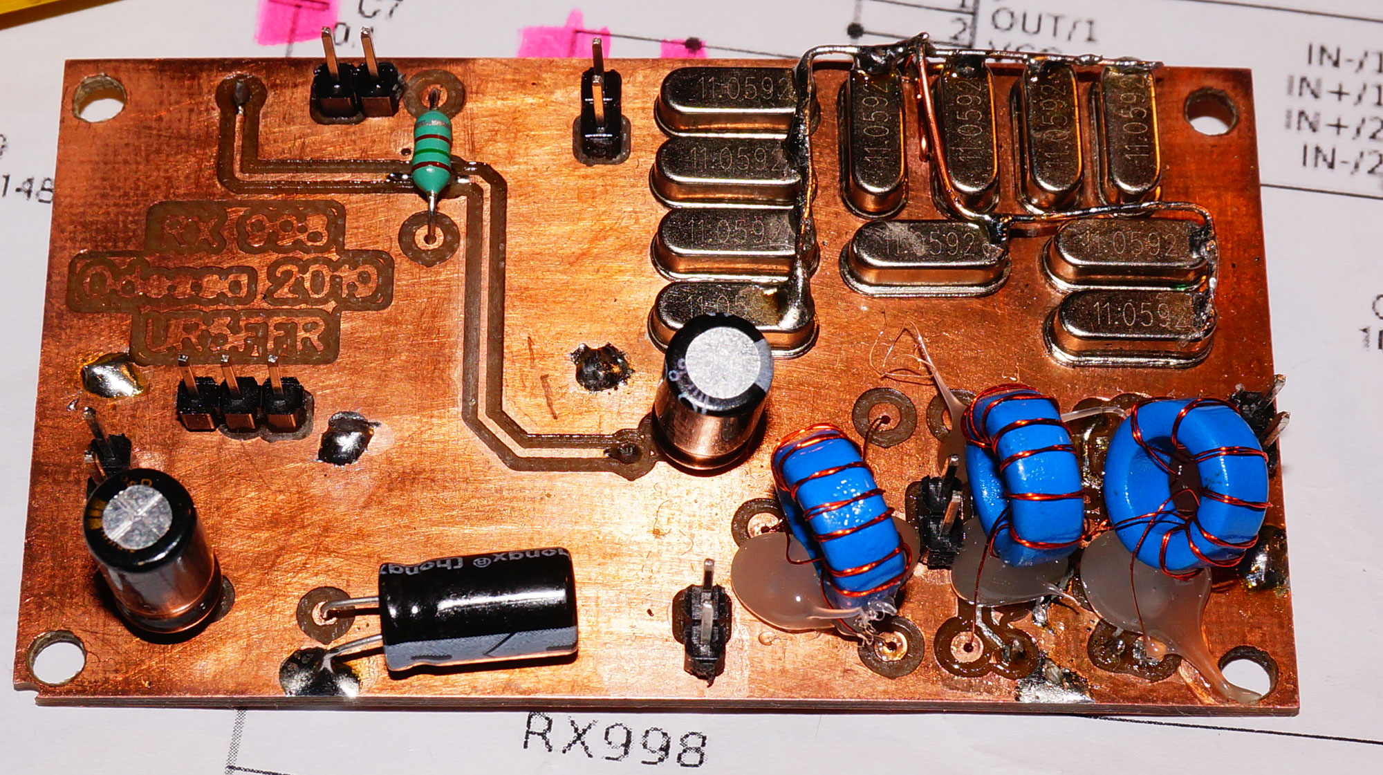

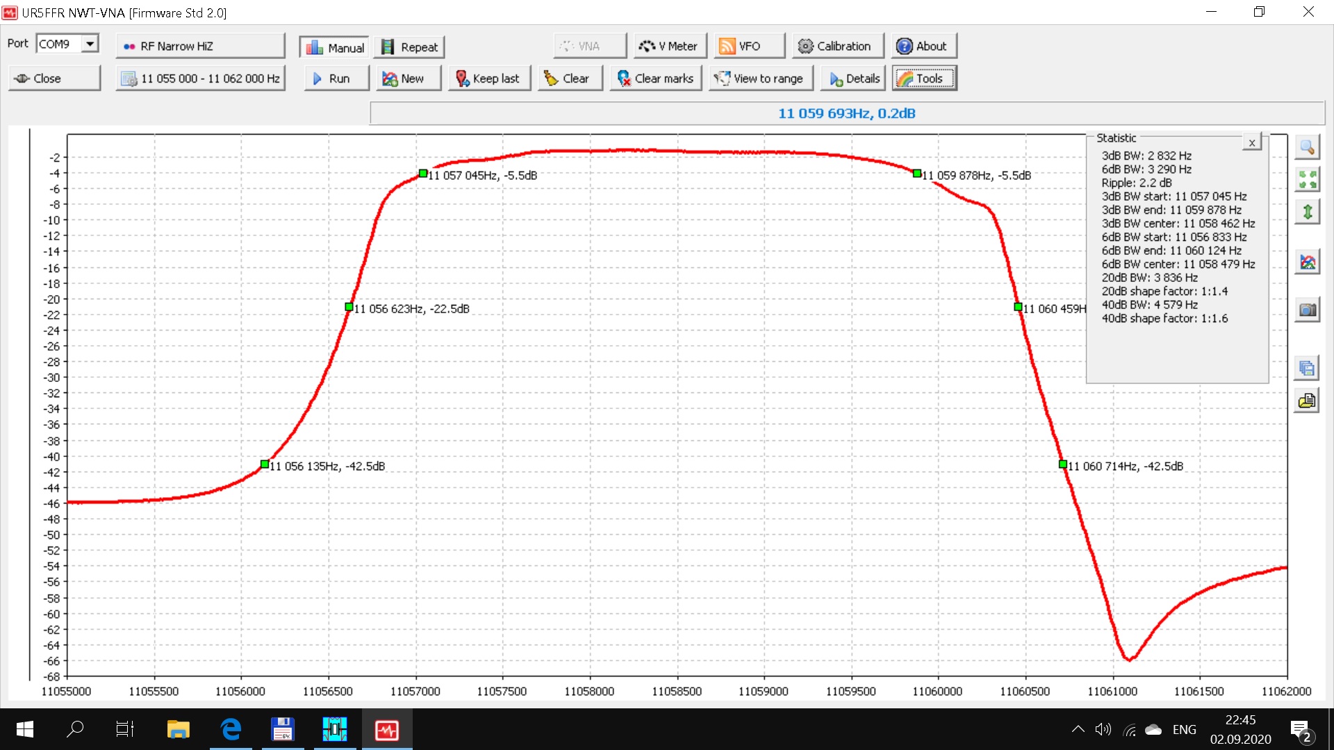

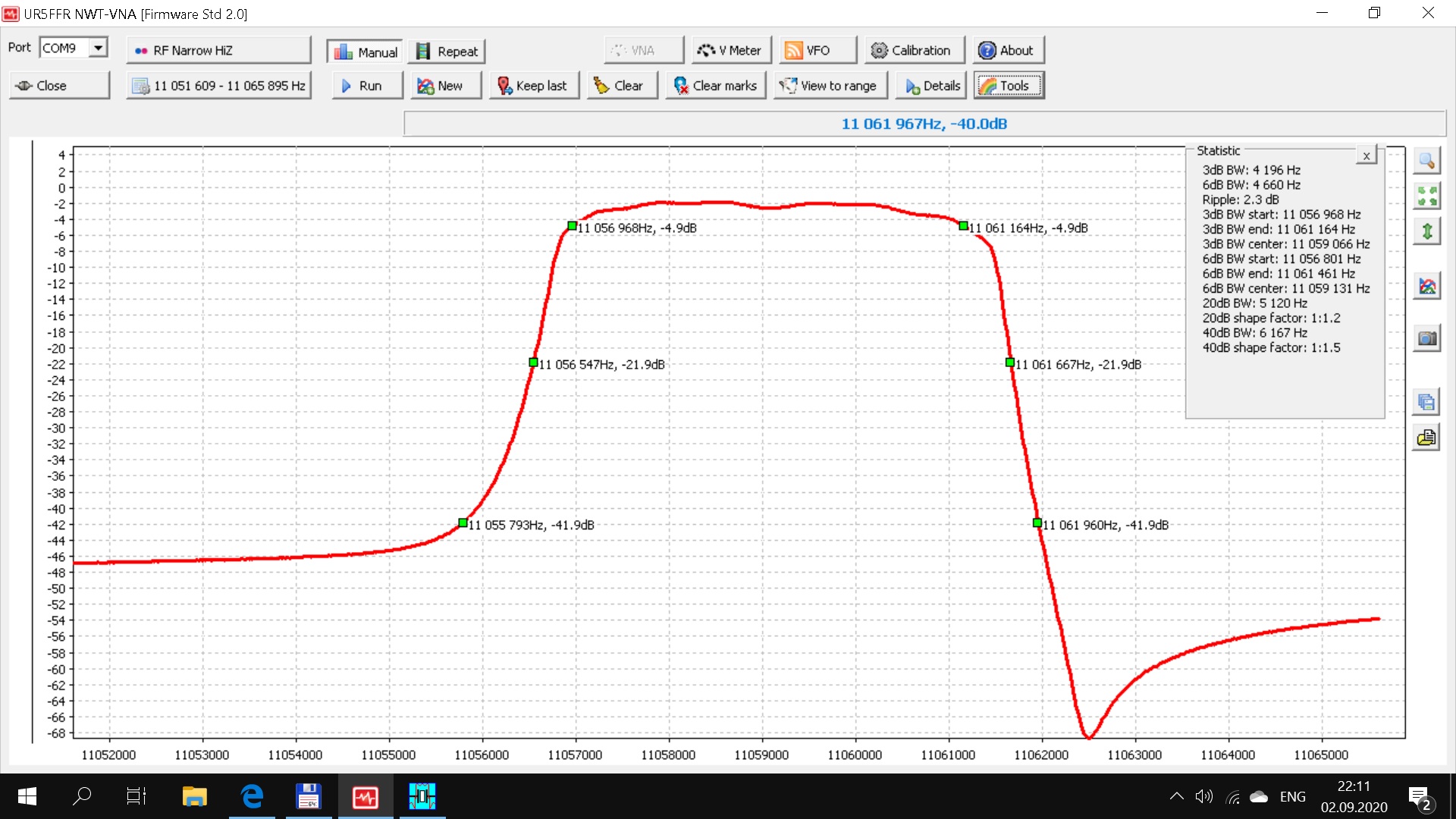

Пока начал с фильтра. Отобрал кварцы, С конденсаторами на 33 пФ получилось широко.
Перепаял на 47 пФ. Оставлю так.

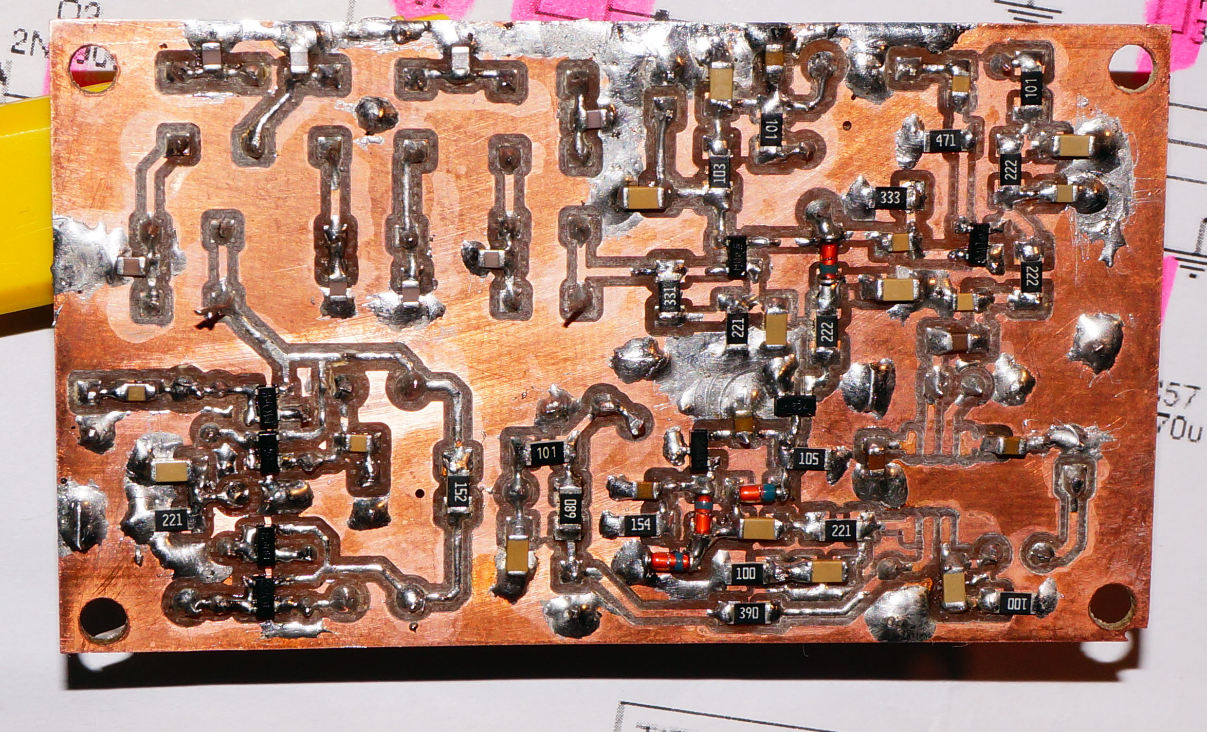

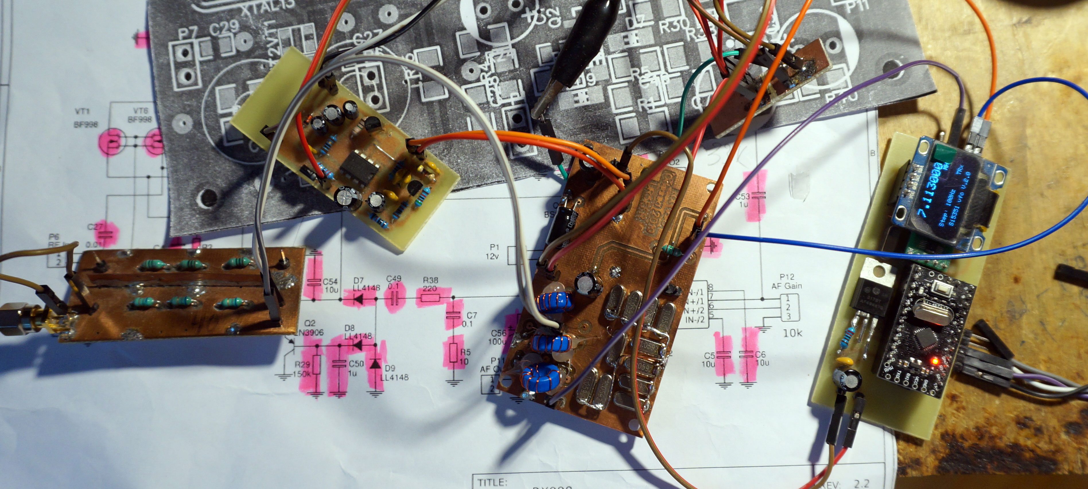

Запустил приёмник. Но явно что-то не так. Потребление 64 мА, при том, что нет микросхемы УНЧ.
Ощутимо греется R4 (68 Ом). Такое чувство, что где-то КЗ на плате есть, хотя при визуальном осмотре не обнаружил. Ещё присутствует небольшой гул (как трансформатор гудит), но двигая ПЧ его можно уменьшить.
И даже при таком раскладе приёмник работает. УНЧ пока внешний прикрутил.
64ма это перебор. Замерьте косвенно по падению напряжения на R24R25R26 какой каскад сколько кушает

Померил. На входе 12 вольт.
После R4 - 7,4 В.
R24 - 6,5 В
R25 - 1,9 В - похоже нужно рыть где-то здесь!
R26 - 7,3 В.
Проверьте цепь ару D10R39. Для начала просто выпаяйте диод. Если работает то скорее всего коза на R39 где-то на землю. Или номинал не тот поставил и - там 1-3ком надо
