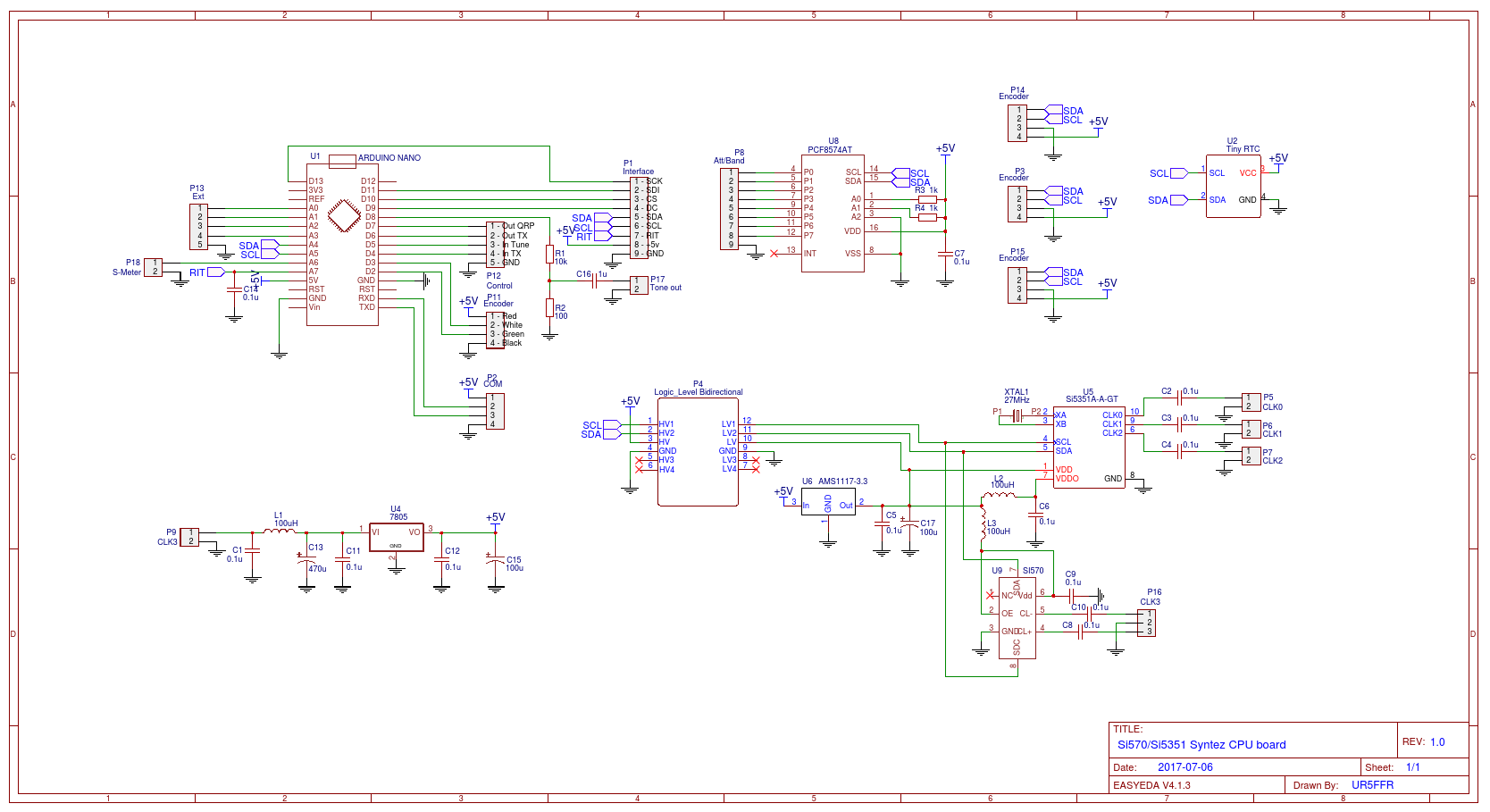

Posts: 2366
Схемы процессорной и интерфейсной плат
Страницы проектов на сайте EasyEDA:
Si570/Si5351 CPU board
Si570/Si5351 interface board
В атаче архив с готовым рисунком печаток для ЛУТа в формате pdf. Несмотря на то, что печатки двухсторонняя, их можно выполнить и в одностороннем виде использовав некоторое кол-во перемычек в основном для соединения "земли" и две перемычки для сигнальных цепей на плате процессора.
Используемые детали и компоненты
Обратите внимание что часть деталей используется в SMD корпусах. Так все емкости по 0,1u имеют типоразмер 1206.
Процессорный модуль - Arduino Nano 328 V3.0. На самом модуле установлены 4 светодиода которые неотключаемы и мигают при работе с компортом или просто светятся. Смысла в них нет никакого - только лишнее потребление тока и наводки по цепям питания. Рекомендую демонтировать их с помощью фена.
Применены I2C расширители PCF8574AT в SMD исполнении. При использовании микросхем без буквы A в маркировке необходимо будет в программе изменить адреса, т.к. они у них отличаются.
Для преобразования уровней I2C шины и SPI к 3.3 вольтам используются готовые модули преобразования уровней.
При использовании литиевой батареи CR2032 в модуле TinyRTC его необходимо доработать.
Модуль TinyRTC можно не устанавливать. При этом не будут работать часы и не будет сохранятся состояние синтезатора в EEPROM
Si5351 монтируется на переходной панельке, т.к. сделать ЛУТом под нее дорожки достаточно проблематично.
Кварц - любой на 25-27MHz, но обязательно в корпусе "лодочка". С кварцами в других корпусах могут быть проблемы с запуском генератора.
Si570/Si5351 могут быть распаяны как обе, так и любая из них в отдельности.
Ток потребления при установленных Si570 и Si5351 составляет порядка 230 mA. При этом стабилизатор 7805 на плате процессора достаточно сильно греется - при входном напряжении 12v на нем рассеивается мощность 1.6Вт. Имеет смысл не только прикрутить его к плате (фланец у него соединен с землей), но и снабдить небольшим радиатором.
Синтезатор изначально проектировался для использования с оптическим энкодером, выдающим 400 имп/оборот. При использовании энкодеров с другим кол-вом импульсов необходимо изменить константу ENCODER_PULSE_PER_TURN в модуле config.h
