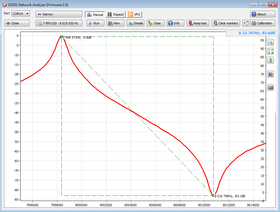

С помощью Si5351 Network Analyzer очень просто измерить параметры кварцевого резонатора. Для этого подключаем его между выходом NWT и низкоомным входом. Получаем вот такую картинку
больше измерений и примеров в теме Измерение параметров кварцевых резонаторов
