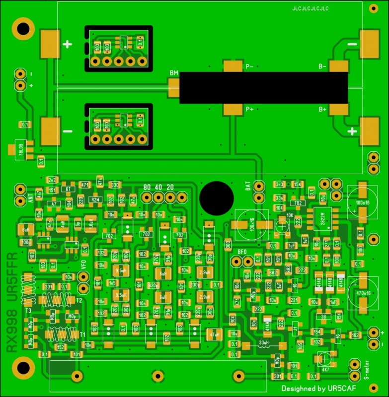

Вітаю всіх!
Зачарувала робота приймача, у корпусі D110A. Вирішив також повторити цю конструкцію. Вже придбав всі компоненти, корпус. На даний час в процесі розробки плати. Вирішив все вмістити на двох платах: основна плата, містить власне сам приймач за схемою 2.3, ДПФ, ПВЧ, і всі допрацювання UR3ILF, окремо плата синтезатора, також розробки UR3ILF, як я зрозумів. В контурах, після налаштування, будуть встановлені постійні конденсатори. Також на платі будуть встановлені акумулятори з контролером зарядки.

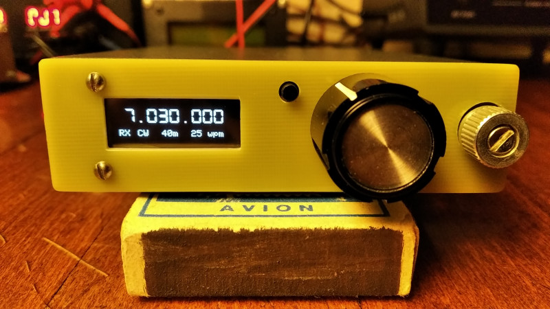

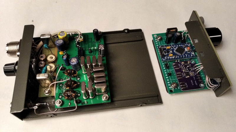

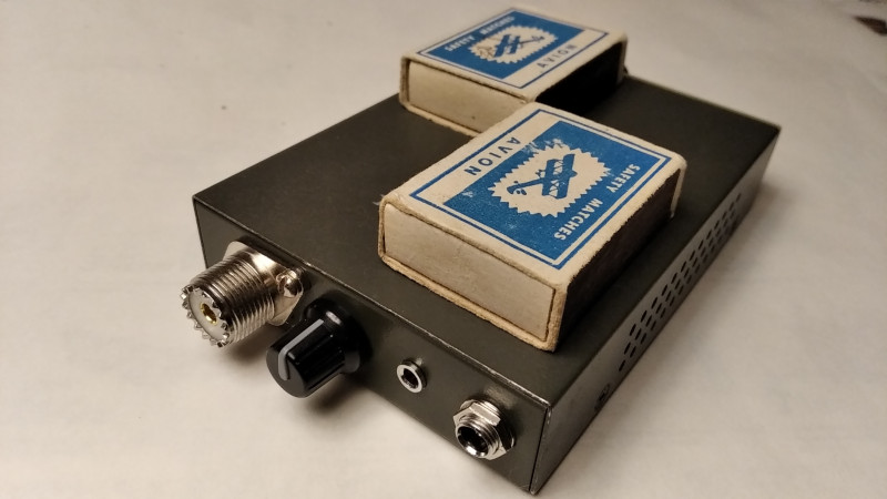

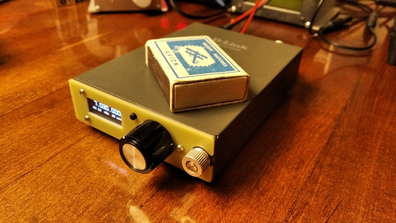

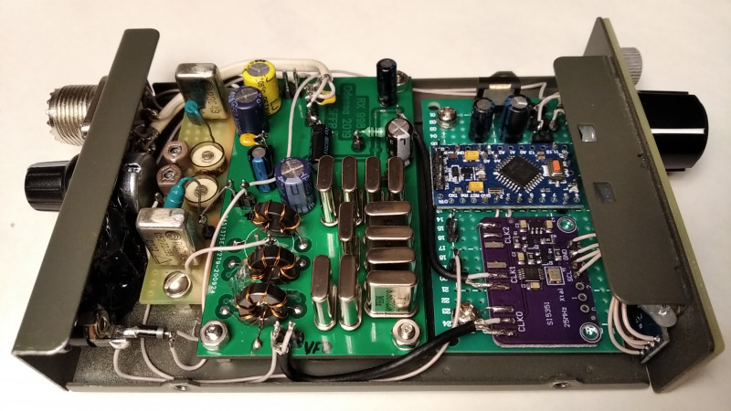

Моя реализация приёмника (фото)...
Синтезатор Nano VFO. Спасибо Андрею UR5FFR за разработку!

UY1IF wrote: ↑23 Apr 2023, 23:25 Моя реализация приёмника
Компактненько получилось!
PS выкладывайте на http://www.qrzua.club - пусть все видят
