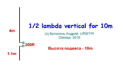

Вертикал с длиной полволны имеет более прижатые к горизонту лепестки (что хорошо для дальних связей) и на 3dB больший коэффициент усиления. Но есть проблема с его запиткой. При запитывании снизу мы имеем проблемы согласования достаточно высокого импеданса величиной порядка нескольких кОм. Запитывание в центр может быть сложно из-за конструктивных особенностей.
В следующей антенне точка подключения выбиралась исходя из наилучшего согласования с 200 Ом.
GP 10 half-lambda 200R.GIF (4.5 KiB) Viewed 115391 times

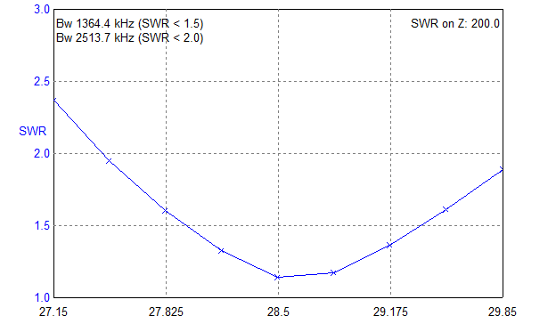

GP 10 half-lambda 200R SWR-10.png (8.74 KiB) Viewed 115391 times

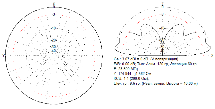

GP 10 half-lambda 200R ДН-10.png (20.87 KiB) Viewed 115391 times

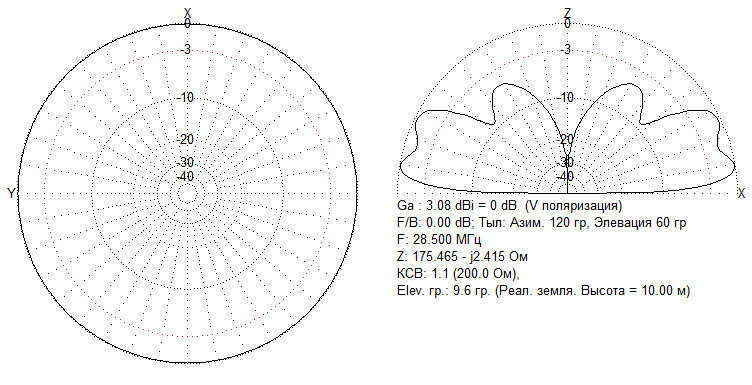

Как видим антенна достаточно широкополосна и перекрывает весь диапазон 10м

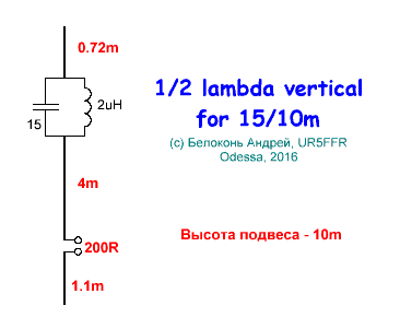

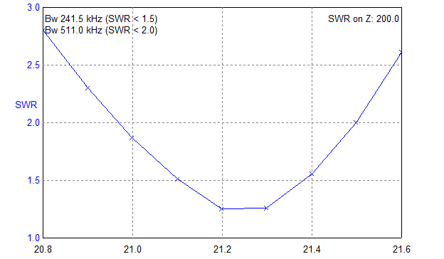

Re: Полуволновой вертикал на 10 и 15м
Путем добавления трапа антенну можно заставить достаточно хорошо работать и на 15м диапазоне
gp 15-10 half-lambda trap 200r.GIF (5.25 KiB) Viewed 115390 times
GP 15-10 half-lambda 200R SWR-15.png (8.6 KiB) Viewed 115390 times

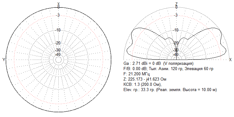

Несмотря на то, что обе антенны спроектированы для высоты подвеса 10м, они достаточно спокойно относятся и к более низкой высоте подвеса. При этом несколько ухудшается КСВ на краях диапазонов и на 3dB упадет усиление.

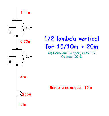

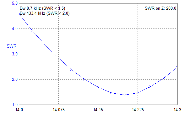

Если добавить еще один трап и примерно 1м провода, то можно добиться чтобы антенна заработала на 20м.
gp 20-15-10 half-lambda trap 200r.GIF (6.25 KiB) Viewed 115388 times

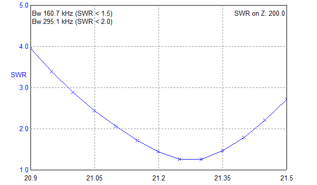

При этом параметры на 10м остаются без изменений. На 15м ДН не меняется, но график КСВ немного другой:
GP 20-15-10 half-lambda 200R SWR-15.png (8.7 KiB) Viewed 115388 times
На 20м КСВ и ДН получились следующие:
GP 20-15-10 half-lambda 200R SWR-20.png (8.72 KiB) Viewed 115388 times
GP 20-15-10 half-lambda 200R ДН-20.png (20.86 KiB) Viewed 115388 times

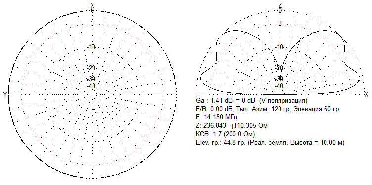

По сути антенна работает как укороченный полуволновой вертикал. Катушки трапов выполняют роль удлиняющих.
Несмотря на укороченность все еще имеет достаточно сильное излучение на малых углах к горизонту. По усилению +1dB - т.е. нечто компромисное.
Антена требует тщательной настройки, т.к. трапы влияют на более низкочастотные диапазоны. Настройку надо всети начиная с 10м, потом 15м и в завершении 20м. Точная длина сегментов подбирается при настройке.

Важно отметить что при добавлении трапов/диапазонов антенна становится более узкополосной. Так при добавлении диапазона 15м полоса по КСВ=2 уменьшается почти в два раза - с 2.5MHz до 1.5MHz

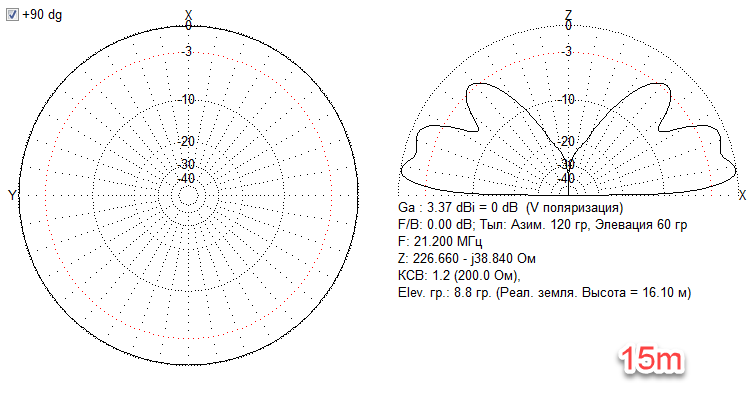

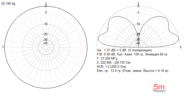

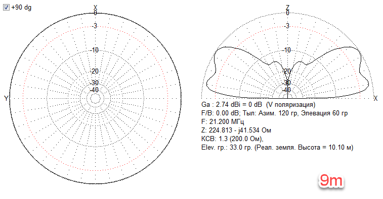

Изменение ДН вертикала 15-10 на диапазоне 15м в зависимости высоты подвеса. Высота считается до нижней точки антенны (точка запитки на метр выше)
GP 15-10 h 0m.png (25.14 KiB) Viewed 102702 times
GP 15-10 h 1m.png (24.66 KiB) Viewed 102702 times
GP 15-10 h 3m.png (25.44 KiB) Viewed 102702 times
GP 15-10 h 5m.png (25.37 KiB) Viewed 102702 times
GP 15-10 h 9m.png (25.39 KiB) Viewed 102702 times
GP 15-10 h 15m.png (25.88 KiB) Viewed 102702 times
При изменении высоты подвеса КСВ меняется незначительно. При подъеме улучшается излучение под малыми углами
