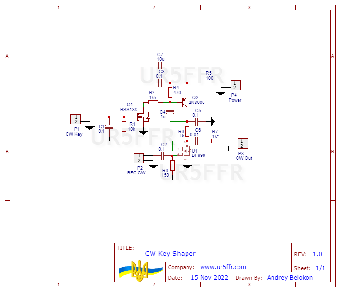

При телеграфной манипуляции крайне желательно формировать огибающую сигнала трапециидальной формы. Если этим пренебречь, то это приведет к выбросам и расширению спектра передатчика.
На схеме показан простой формирователь огибающей. Сигнал BFO прямоугольной формы и размахом 3Vp-p поступает с синтезатора. С электронного ключа поступает сигнал CW Key амплитудой не менее 3в. Питание схемы - 9-15в.
CW Key Shaper Schematic.png (39.59 KiB) Viewed 29368 times
Печатная плата размером 2*2,5см.
В архиве печатка под ЛУТ и схема размещения деталей.

Доброго дня. чисто случайо нет лишней платки такого формирователя?
Posts: 2366
Re: Формирователь огибающей CW-сигнала
Нет, делал ЛУТом в одном экземпляре :) Но схема настолько простая что ее можно на макетке накидать
