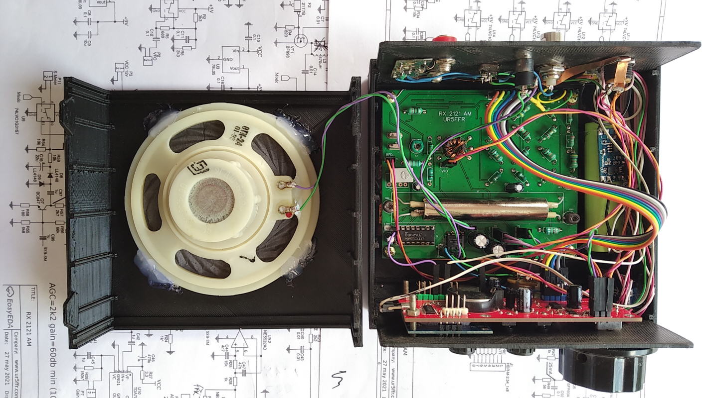

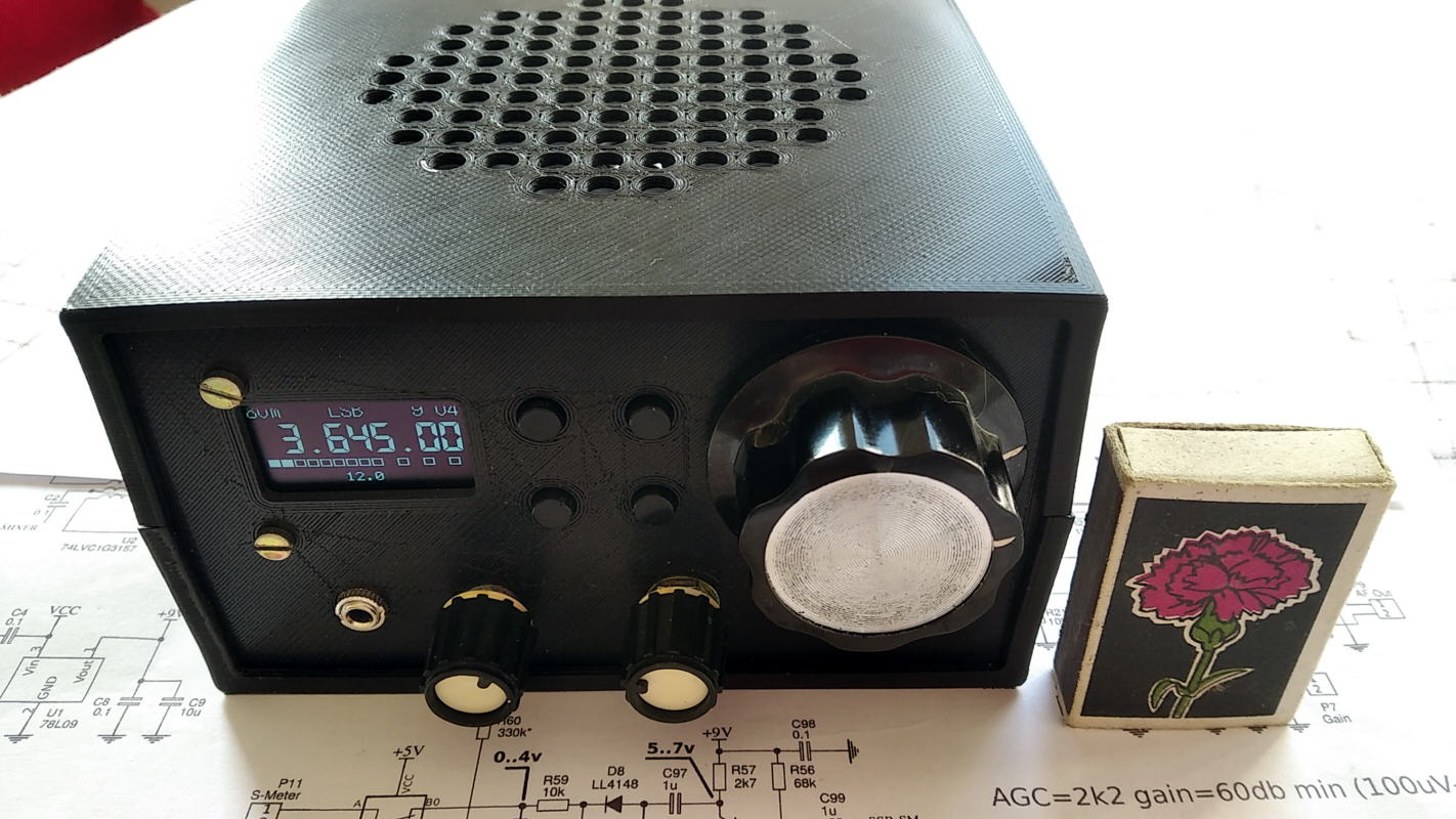

Приемник получился портативный, хоть и без ручки для переноски :) Питание автономное от 18650 через повышающий преобразователь. Есть возможность подключения внешнего БП 12в. В режиме средней громкости потребляемый ток 120-150мА. Два антенных входа - 50ом полноразмерная или штырь/провод через дополнительный УВЧ (+20мА). Динамик - 2ГДШ-6. Внутри выглядит вот так
rx2121am receiver inside
Толкатели кнопок надо цветные было бы поставить но в закромах нашлись только черные. Оставил тюнинг фейса на потом
rx2121am receiver
rx2121am receiver
А пока первое включение в корпусе. На 2920 фулиганы в USB, потом вещалки 49м и любители на 80м. Большой пардон за качество - снималось с рук

Таки поменял толкатели и доделал индикацию состояния батареи

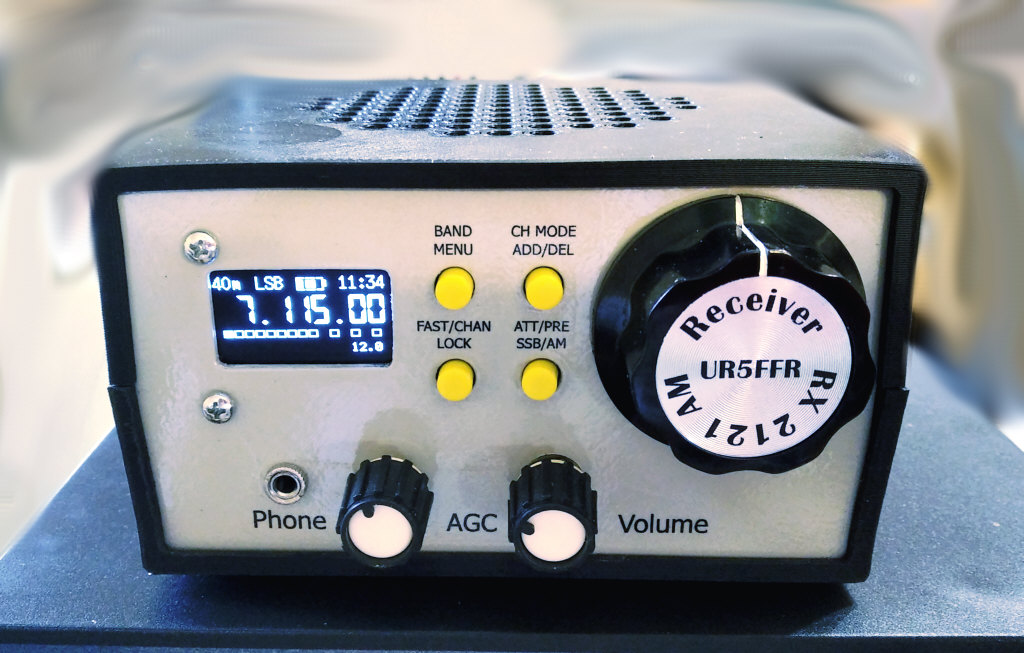

Привел в порядок переднюю панель - покрасил и сделал надписи.
Надписи делал по технологии описанной тут http://www.qrzua.club/viewtopic.php?t=79
