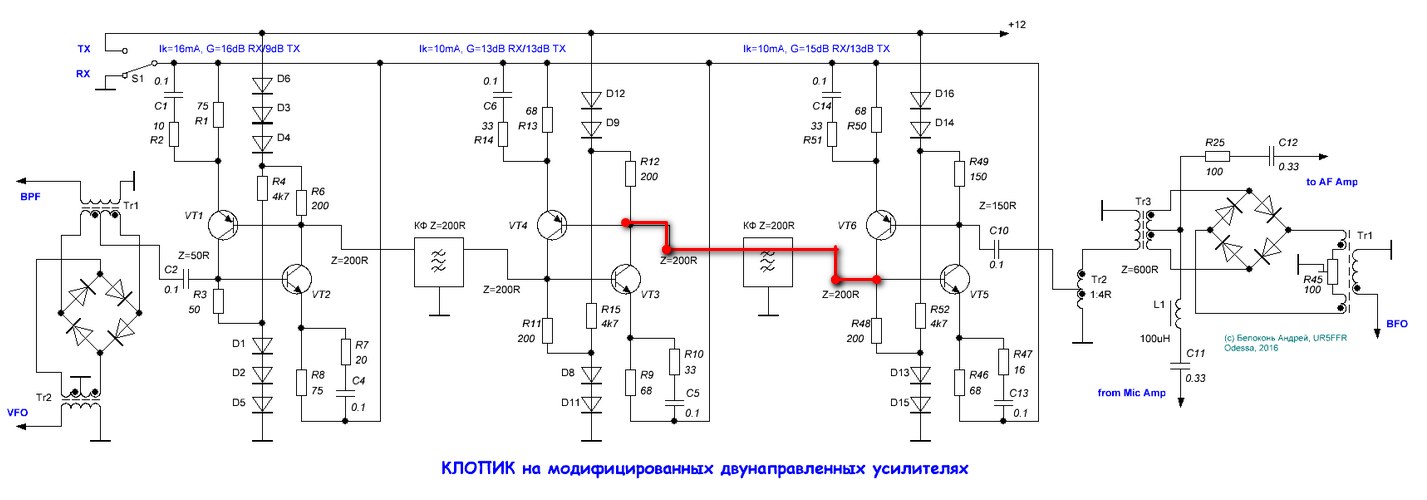

Ниже приведена схема ВЧ-части КЛОПИКА с использованием модифицированных двунаправленных усилителей, расчитанных на применение КФ с импедансом 200 ом. При потерях в фильтрах около 2 dB и в смесителях 6 dB схема имеет коэффичиент усиления -6+16-2+13-2+15-6+6 = 34 dB в режиме RX и -6-6+13-2+13-2+9-6 = 13 dB в режиме TX.
Импеданс входа со стороны BPF - 50 ом, импеданс AF входа - 600 ом
Транзисторы BFR93/BFT93. Диоды 1N4148
Приведенная схема имеет несколько важных преимущества по сравнению с оригинальной:
1) лучшее согласование КФ
2) лучшее согласование смесителей в широкой полосе частот
3) лучшая развязка входа-выхода каждого из каскадов
4) возможность раздельной регулировки Кус в режимах RX/TX

Ниже приведена схема с использованием составных транзисторов Ft~=300MHz по схеме Шеклаи расчитанная на применение КФ с импедансом 200 ом. При потерях в фильтрах около 2 dB и в смесителях 6 dB схема имеет коэффичиент усиления -6+13-2+20-2+20-6+6 = 43 dB в режиме RX и -6-6+13-2+13-2+12-6 = 16 dB в режиме TX.
Транзисторы 2N3904/2N3906, BC546/BC556, BC547/BC557, BC548/BC558. Диоды 1N4148

если использовать в данной схеме (последней) один фильтр
хватит ли усиления ?
или надо будет использовать 2 каскада ?поставив вместо второго фильтра перемычку
Posts: 2366
Re: Двунаправленный усилитель для КЛОПИКА
Если предположить что будет использоваться УНЧ "Клопика" с АРУ на LM386 с разогнанным до 70dB усилением, то суммарное усиление тракта будет около 113dB. АРУ начинает отрабатывать примерно с 500mV-rms на выходе (или +7dBm). Это соответствует входному сигналу +7-113 = -106dBm или 1uV, что соответствует уровню S3-S4 по шкале S-метра. Если уменьшить усиление ВЧ тракта то его придется компенсировать в УНЧ. А это предъявляет повышенные требования к экранированию и развязке, т.к. при таком усилении УНЧ будет склонен к самовозбуждению и его придется делать многокаскадным с хорошей развязкой. Тоесть схемотехника усложняется.
Либо можно не разгонять усиление в УНЧ и смириться с тем, что АРУ будт отрабатывать начиная с уровня S7-S9. Будет более "объемный" эфир как принято говорить. Но с нормальной громкостью будут слышны станции с уровнем S8-S9, все остальное будет ощутимо тище
Post by Sergey »
нехочеться разогнанный клоповский унч
думаю чтонибудь типа 174ун7...ун14...2003...2030 или типа модуля с алиэкспресс на PAM8403
если я сделаю вот так будет нормально?
Posts: 2366
Sergey wrote: думаю чтонибудь типа 174ун7...ун14...2003...2030 или типа модуля с алиэкспресс на PAM8403
Не хватит усиления. PAM8403 может давать помехи
Sergey wrote: если я сделаю вот так будет нормально?
Так схема особенно не упрощается а параметры деградируют. А в чем проблема поставить два фильтра?
