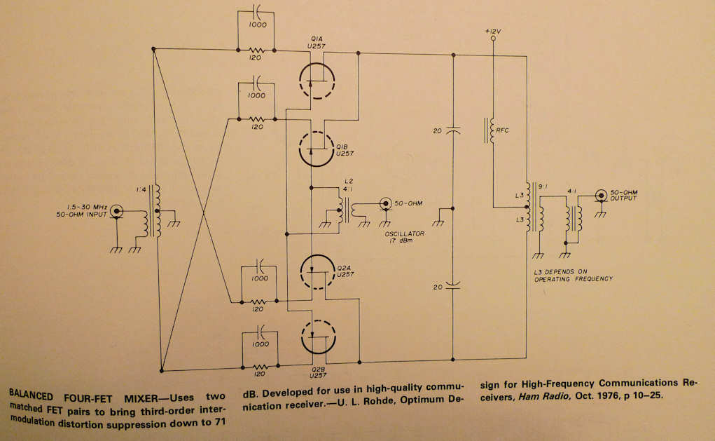

Re: Активный смеситель TS-590S
Покопавшись в интернетах была найдена следующая схема
которая отсылает нас к публикации U.L.Rohde 1976го года
