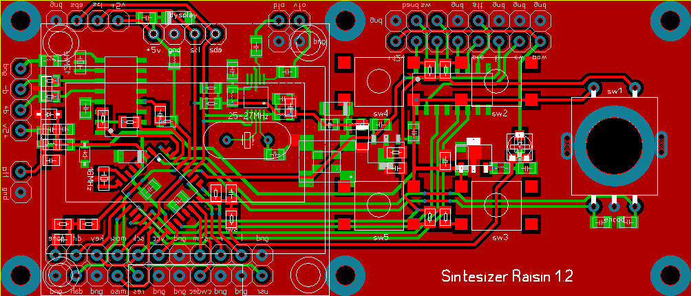

ага, еще вопрос о смене CH340 на CH330 :roll: на ней есть пин res но нет dtr, хотелось-бы освободить место на плате ;) я немного поколдовал с платой :lol: думаю вторую версию запилить с AS5600 на борту вместо мех.энкодера. а всю механику крепить на лицевую панеть. позже нарисую подробней ;)
