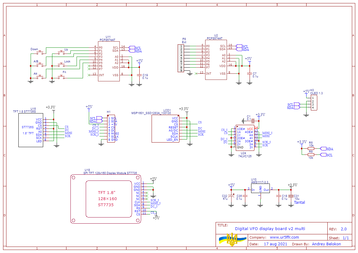

Новая версия двухплатного синтезатора. Что изменилось
- вместо труднодоступной и дорогой TXS0108 применен формирователь на дешевой 74LVC125
- модуль часов перестал быть "навесным". DS3231, 24C32 и батарейный отсек для CR2032 запаиваются непосредственно на плату синтезатора
- стабилизатор 5в либо 7805 или DC/DC модуль Mini360
- на плату дисплейного модуля можно установить как 8ми выводный модуль 1.8" TFT ST7735S, так и 11ти пиновый. при смене модуля необходимо указать ориентацию TFT_ORIENTATION в модуле config_hw.h
- дополнительный 8ми битный порт на PCF8574AT (использование описано в doc\FAQ.docx)
Обновилась прошивка на гитхабе до 3.3. https://github.com/andrey-belokon/Syntez_Si5351_Si570
Схемы и платы традиционно расшарены в EasyEDA
https://oshwlab.com/ban.relayer/vfo-syn ... board_copy
https://oshwlab.com/ban.relayer/digital ... multi_copy

Важное замечание по использованию сигналов управления с PCF8574. Если заглянуть в даташит то там можно узнать что ток логического 0 - 25мА, а вот с логической 1 все гораздо хуже - максимум 300uA. В результате если подключить нагрузку сопротивлением несколько кОм то этого тока будет недостаточно чтобы сформировать +5в уровень для логической 1.
Поэтому все резисторы которые стоят по выходам PCF8574 "на землю" надо ставить номиналом 100к, а в цепях управления высоким уровнем использовать полевые транзисторы. Если нужен высокий ток для логической "1" то можно применить PCA9554, которая полностью совместима по пинам с PCF8574, но программируется немного по другому.

UR5FFR wrote: вместо труднодоступной и дорогой TXS0108 применен формирователь на дешевой 74LVC125
я для одного устройства брал 74LVC125 и были проблемы с согласованием и самим сигналом, может тут она норм работает, но у меня отлично работала в схеме 74HC4050 ;)
Posts: 2366
74LVC125 - это формирователь по даташиту. Если с ней проблемы - то надо смотреть на то как вы пытались ее применить. Тут она работает без проблем. А вот будет ли корректно работать более медленная 74HC для SPI шины - я не знаю.
