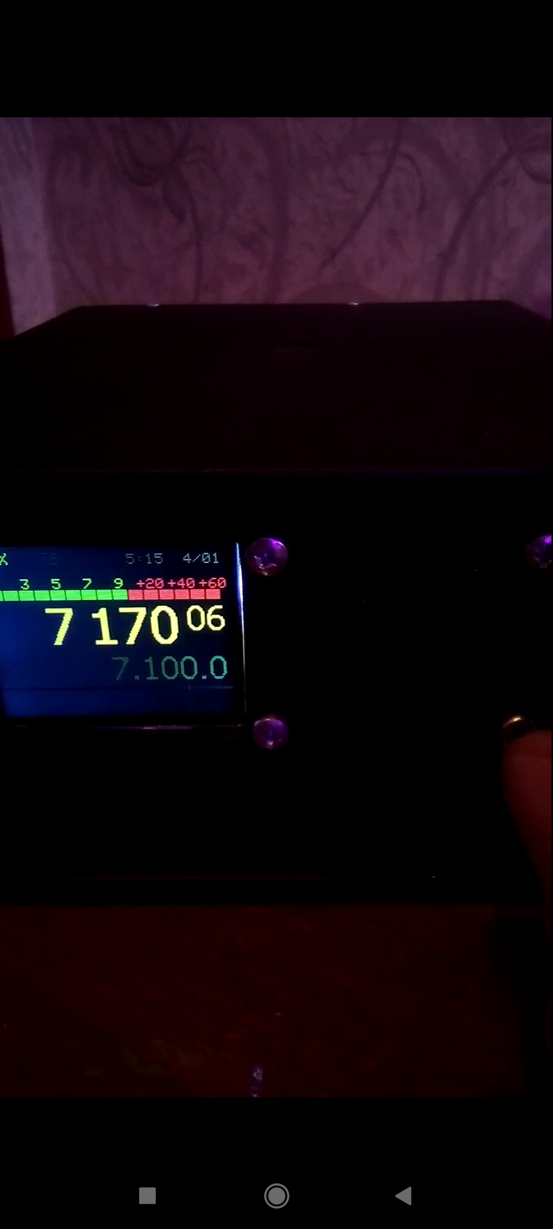

Ура, пока без часов, без Si и с временным экраном
Теперь разобраться почему кварц накоротко звонится и можно Siшку впаивать.
