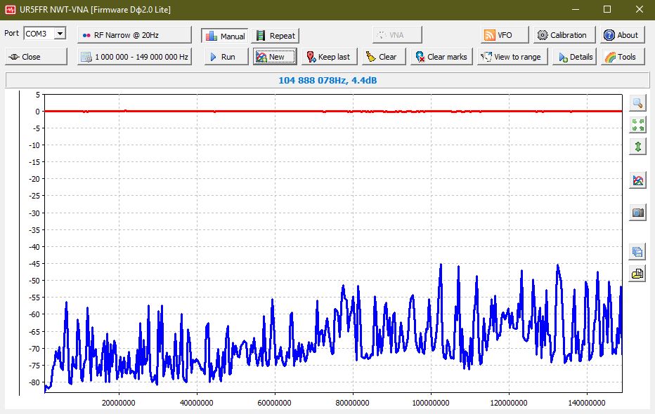

Всем доброго дня. Андрей подскажите пожалуйста что у меня не так с прибором (или головой?) при замкнутых входе и выходе ровная линия но вот при разомкнутых идут выбросы. На Ваших снимках линии без выбросов. Вот как это выглядит.

Наводки скорее всего. Вход на землю закоротите. По питанию блокировочные, на юсб кабель колечек. Прибор заэкранировать тоже не мешает :)

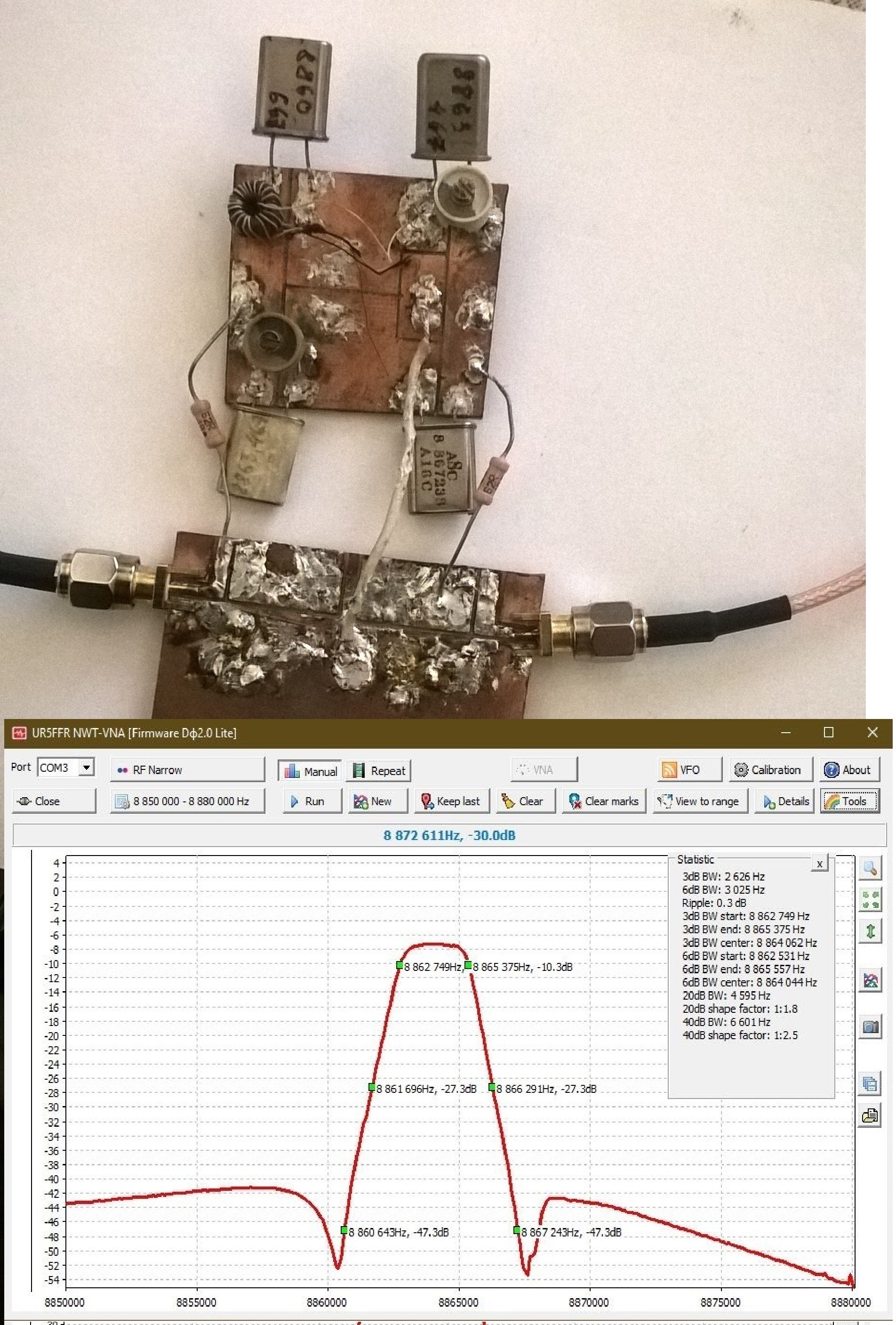

Андрей, спасибо за столь быстрый ответ, буду искать причину. Но измеряет прибор хорошо, на картинке уже упоминавшийся при изготовлении "Pico NWT", но так до этих пор и не доделанный мостовой кварцевый фильтр.
