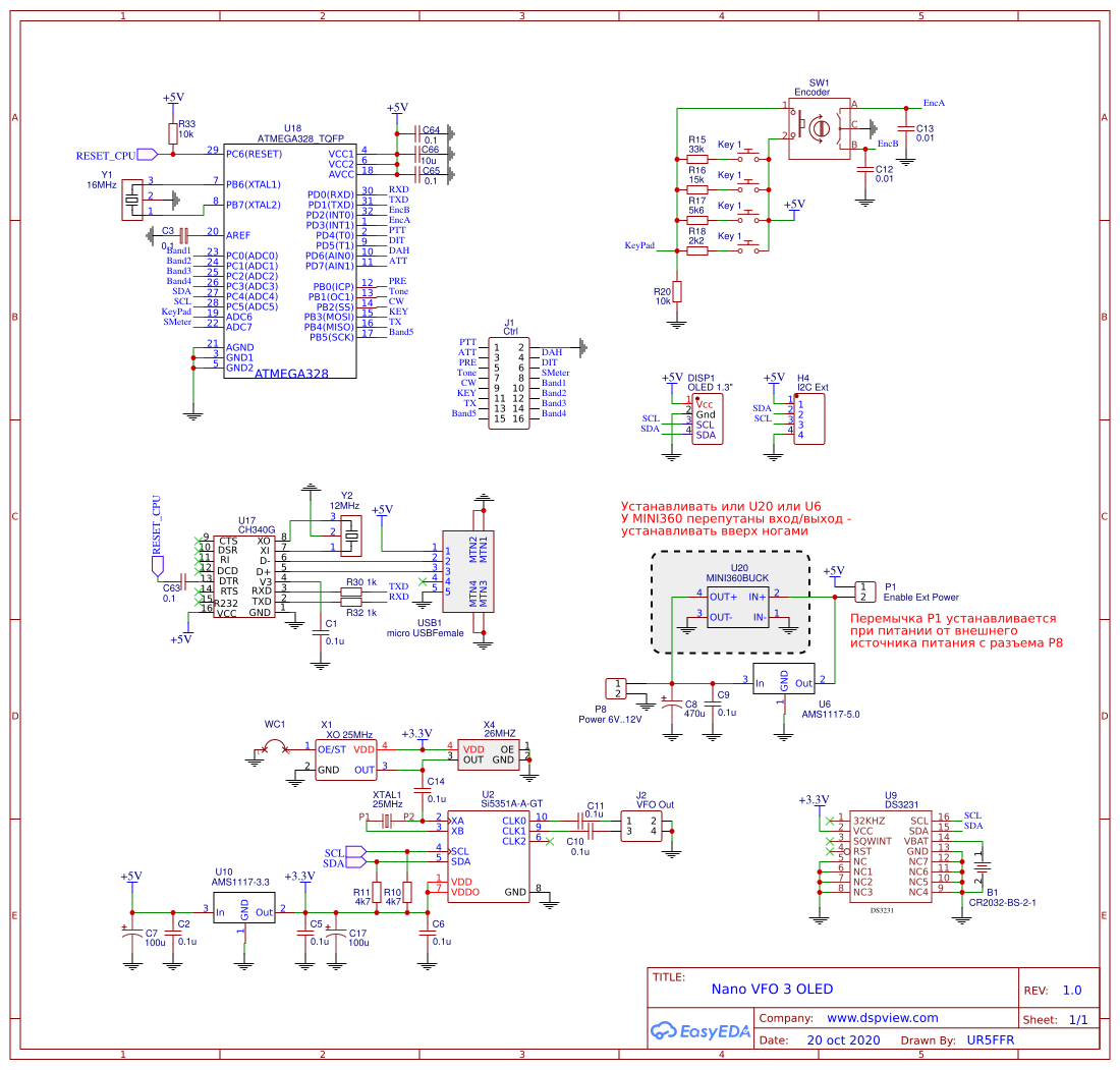

Схема синтезатора не имеет каких-то особенностей. Тактирование SI5351 может быть от кварцевого резонатора XTAL1 либо от активного генератора [TC]XO X1/X4 (устанавливается что-то одно). На плате есть стабилизатор питания 5в. Это либо AMS1117 U6 либо модуль DC-DC преобразователя MINI360 U20.
Кроме этого синтезатор может питаться от USB - при этом убирают перемычку P1.

При установке DC-DC MINI360 5ти вольтовый AMS1117 не устанавливается. На схеме и разводке печатки перепутаны входы/выходы MINI360, это надо учесть при монтаже и устанавливать его "мордой" вниз. Перед установкой необходимо выставить подстроечным резистором на выходе модуля напряжение 5в и залить подстроечник краской/лаком чтобы не сбить настройку иначе рискум сжечь весь синтезатор от перегрузки питания.
Параллельно R20 навесом сверху рекомендуется установить блокировочный конденсатор емкостью 0.01 uF. Это снизит дребезг и наводки.

Несколько моментов связанных с питанием синтезатора и использованием USB порта.
В случае установки 5ти вольтового стабилизатора U6 AMS1117-5.0 при установленной перемычке P1 можно подключать компьютер по USB без каких либо проблем.
В случае применения DC-DC преобразователя MINI360 при подключении USB разъема необходимо снять перемычку P1 иначе MINI360 начинает ощутимо греться. Это не является сложным при программировании синтезатора, но может быть проблемой при использовании CAT. Эта проблема решается очень просто - вместо P1 устанавливается диод (анодом к DC-DC) рассчитанный на ток не менее 100мА. Диод ставим шоттки для минимизации падения напряженния на нем.

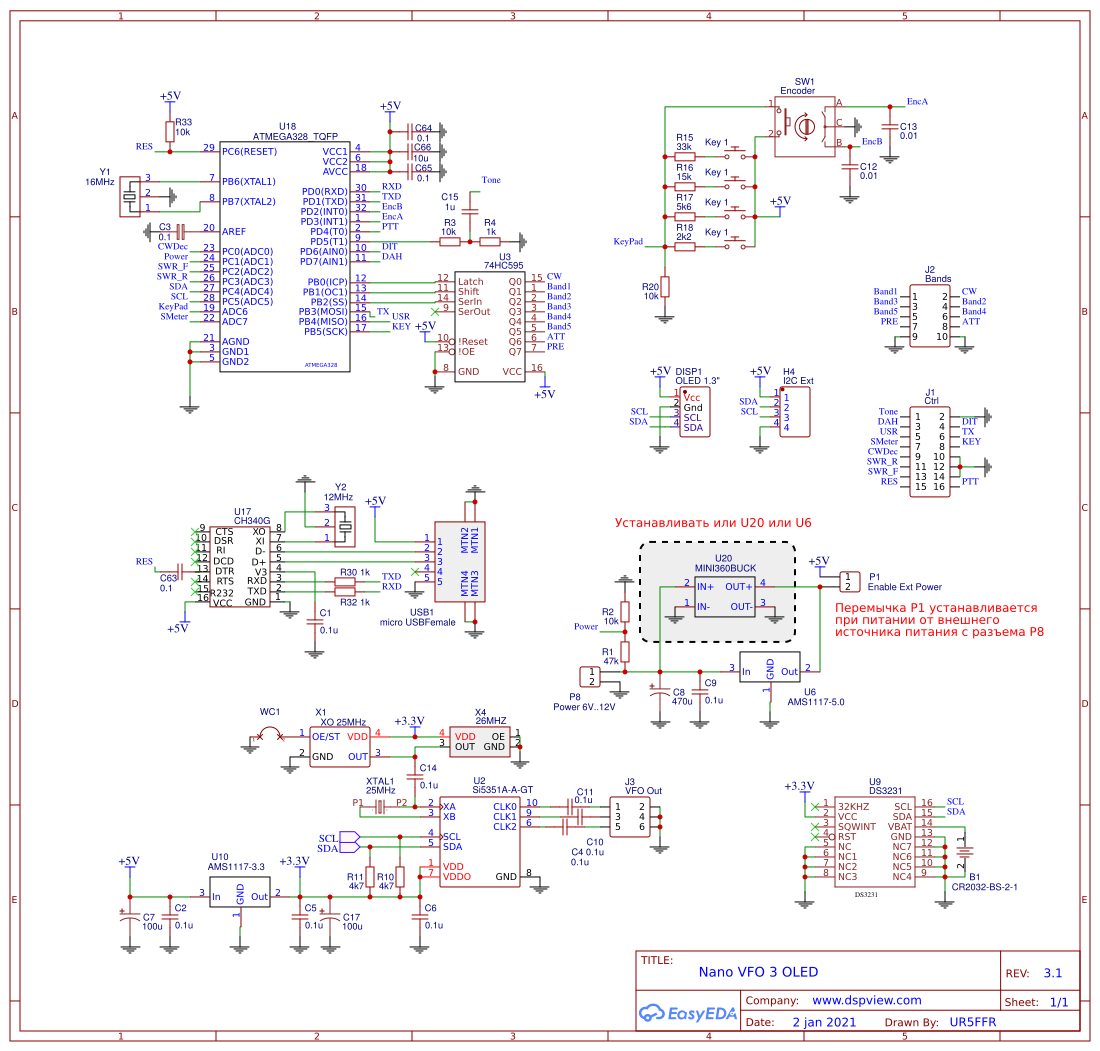

Новая версия 3.1. Отличия по сравнению с 3.0 следующие:
- исправлена разводка платы под DC-DC MINI360
- выведен наружу 3й выход сишки (у предыдущей версии были выведены только два из трех выходов)
- добавлен сдвиговый регистр 74HC595. это позволило освободить пины и сделать контроль питания, входы датчика КСВ и CW-декодера (в перспективе)
- на выход тона CW самоконтроля добавлен делитель и конденсатор для развязки
- все пины которые нужны для программирования через ISP доступны на разъемах
- плата переразведена. из-за увеличившегося количества сигналов добавлен дополнительный разъем
- ну и самое важное :) платы теперь красного цвета
Габариты и все прочие параметры остались без изменений. Прошивка универсальная и работает как с версией 3.0 так и с версией 3.1. Выбор версии происходит с помощью определения
#define HARDWARE_3_1
в модуле config_hw.h
После всех переделок освободился один пин - он выведен на разъем под названием USR и пока никак не задействован в прошивке. Его можно использовать под свои цели написав соответствующий код.
Поддержка датчика КСВ и CW-декодера пока еще не реализована.

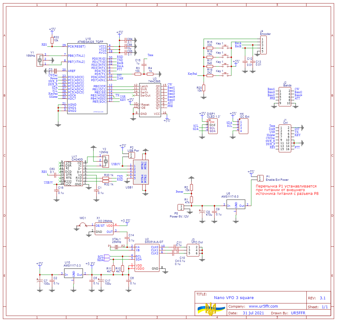

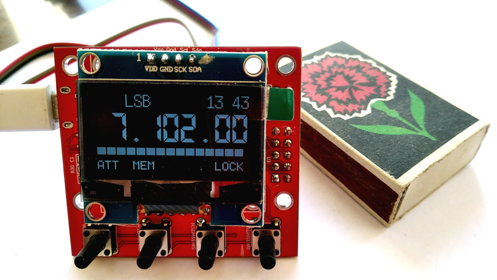

Новая версия NanoVFO 3.2 square
По схеме и функционалу практически полностью совпадает с предыдущей верисей платы. Валкодер и часы на плате не расположены - это позволило существенно уменьшить размеры и довести их до габаритов спичечного коробка. Дисплей 1.3" или 0.96". Размер платы - 5см ширина на 4.5см высота.
Так же на гитхабе обновлена прошивка до версии 3.2
- автодетект DS3231 RTC clock. если часы установлены/подключены то прошивка автоматически найдет их и отобразит время
- меню выбора диапазона высвечивается при нажатии кнопки переключения диапазона. выбор валкодером и повторным нажатием кнопки BAND
- гранулярность настройки. задает шаг настройки до которого округляется частота. по умолчанию выбрано 50гц. задается в конфиге
- выбор функции кнопки MEMO. если вам не нужен телеграф то на кнопку MEMO можно задать другие функции
- все новые возможности подробно описаны в документации

Энкодер подключается к разъему J4. Пины 1-2 - кнопка энкодера, 3-4 квадратурные выходы, 5 - земля.
Плата часов DS3231 подключается к разъему H4 I2C.
Перемычки P1P2 выбирают источник питания. При замкнутой P2 питание осуществляется от USB порта. При замкнутой P1 питание берется с разъема P8
По сборке все осталось в силе - читаем пост http://www.ur5ffr.com/viewtopic.php?p=1293#p1293
