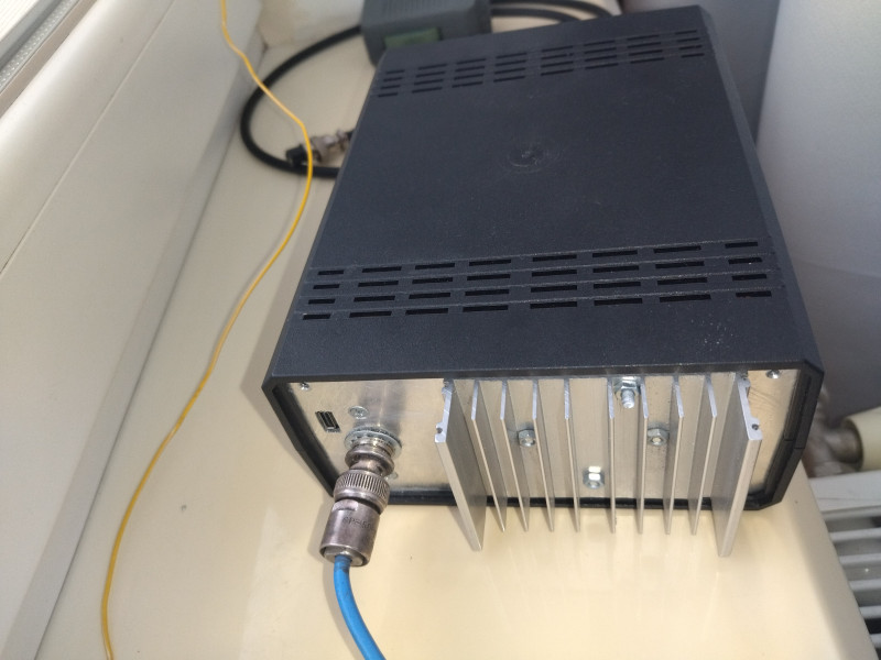

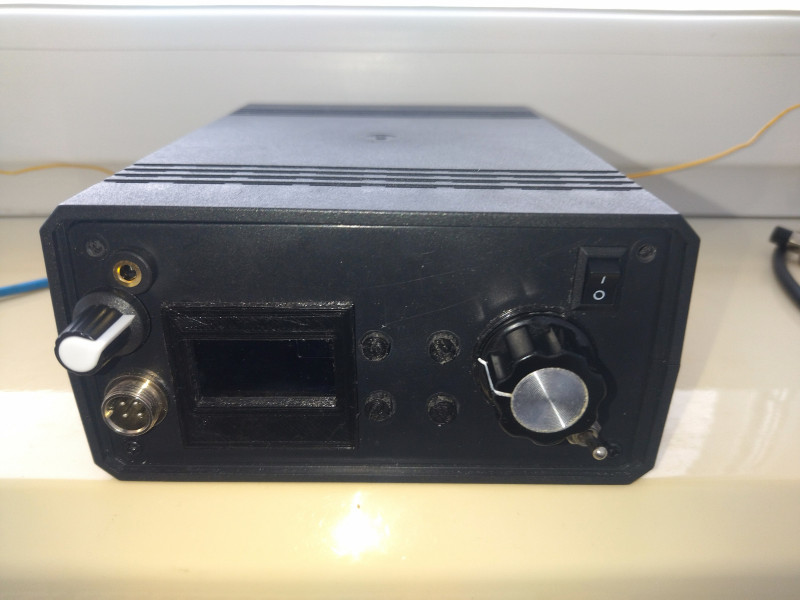

Андрій, доброго дня. Зібрав трансивер Raisin 1.2, все на заводських платах, синтезатор Nano VFO 3.2, підсилювач по цій схемі також на заводській платі. Чудова конструкція вийшла, одержав масу задоволення при збірці. У мене питання-по діапазонах в SSB тюнер atu100, що навантажений на 50 ом резистор показує на 80 метрах до 7,5 вата, 40 метрів-6 ват, 20 метрів-6 ват, 15 метрів-4 вати, 10 метрів-4,5 вати. Живлення від батареї 4S, показники знімав при напрузі 15 вольт приблизно. Транзистор RD15 з аліка, оригінал, правда опір каналу по транзистортестеру трішки завищений як на мене.Замість bfg591 стоїть bfg135. Решту все по схемі. Кільця у фнч амідон, при вимірюваннях суттєвого нагріву не помітив, бінокль китайський,намотаний проводом МГТФ, при роботі теплий. Дпф затухання по діапазонах в межах 1-2дБ, на 10 метрах чогось до 3 дБ, ФНЧ в нормі, перевірено на PicoNVT. Така лінійність нормальна, чи можна щось підрегулювати? Чи є зміст зменшити номінал R13 до, наприклад 24 Ом, чи я помиляюся? Щиро дякую.

Вчора провів експеримент- намотав трансформатор на феритових трубках від монітора, думав може бінокль поганий. Розклад лишився такий самий- на 80м до 8 ват, на 10 м- 4 вати. Перемотав бінокль, гарно вклав витки, мотав вже емальпроводом 0,4, 2/5 витків, чогось так захотілося. Зарядив акумулятор, тепер при 16 вольтах в ssb на 80м-9,5 ват, 40м-8,7 ват, 20м-8,7 ват, 15м-6,2 ват, 10м-6,5 ват. Струм спокою вихідного транзистора підняв до 300 ма. Напевне так і залишу.

Наскільки я пам'ятаю ніяких завалів по частоті не було. Спробуйте прибрати С44.
Я не зовсім розумію як ви вимірювали - правильно подавати сигнал з ГСС та дивитися вихід. Можливо ДПФ має завал 1-2дб на ВЧ бендах у порівнянні з НЧ - цього вже досить щоб вихідна потужність впала на 20-40%
PS А взагалі то гарно вийшло :)

ГСС нема, не дожився поки, виходив з підручних засобів. Осцилограф маю компактний і на 28 мГц у нього самого вже завал. Міряв просто- вихід трансивера на вхід тюнера ATU100, на виході тюнера резистор 50 ом і гавкав в мікрофон. С44 прибрав- нічого не змінилося, може на 0,2-0,3 вата почало показувати більшу потужність на 10 м. Залишаю так. Ще питання- зараз на основній платі трансформатор Т4 змішувача намотаний на кільці К10 проникністю 1500. Чи покращиться щось, якщо його реалізувати на біноклі?
P.S. Вийшло дійсно гарно і компактно. Закручую гвинти і треба щось думати з антеною на балконі )
