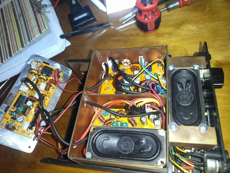

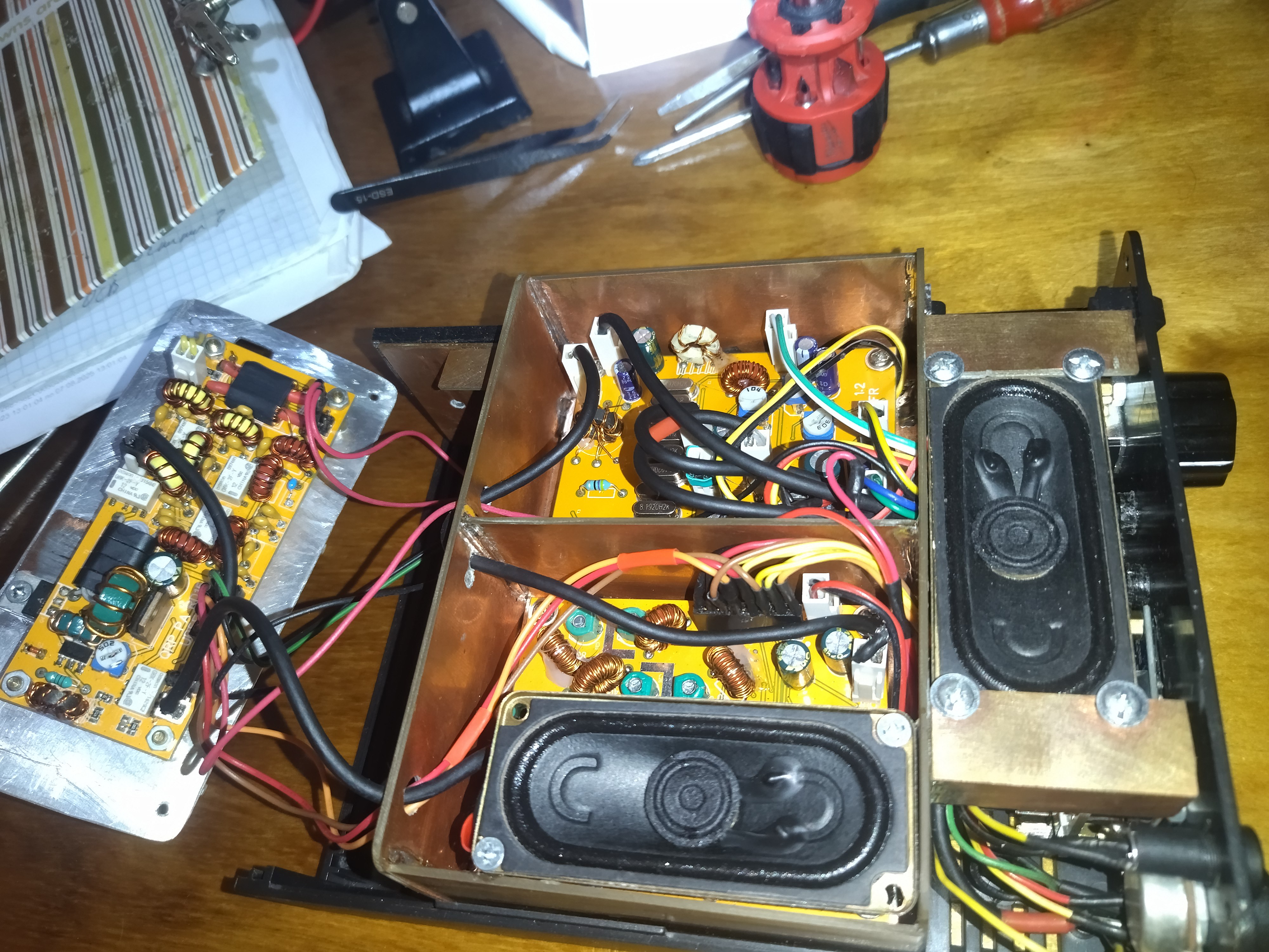

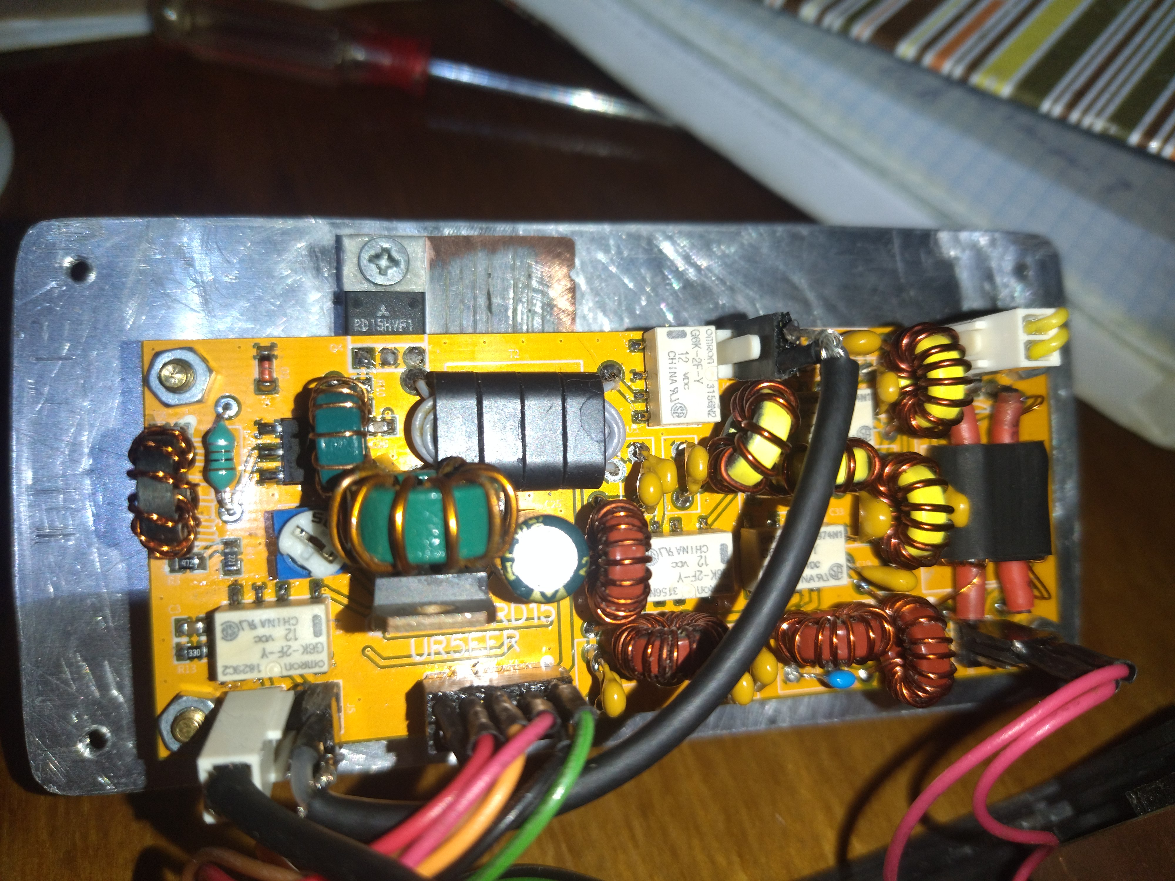

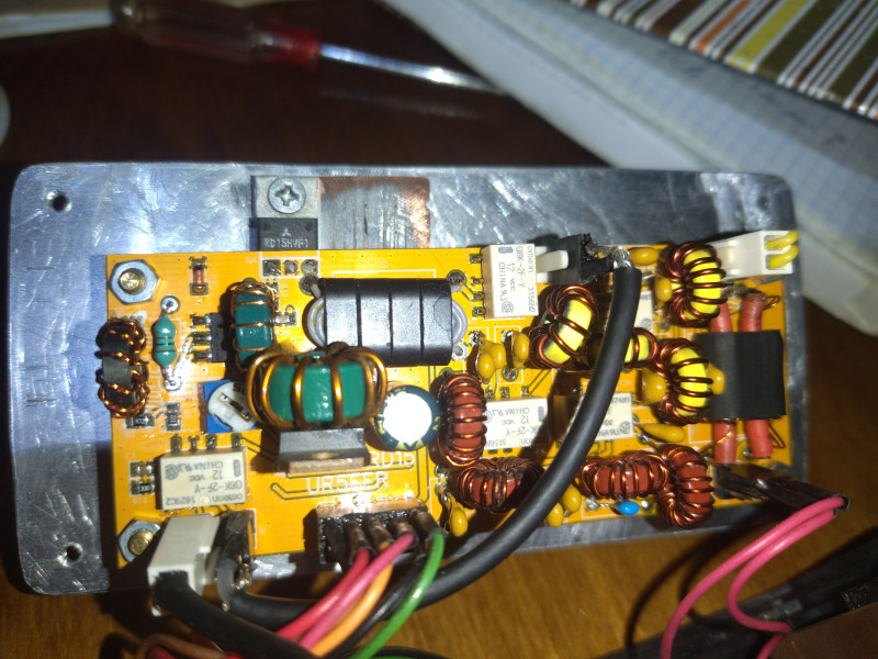

Андрій, доброго дня. Зібрав трансивер Raisin 1.2, все на заводських платах, синтезатор Nano VFO 3.2, підсилювач по цій схемі також на заводській платі. Чудова конструкція вийшла, одержав масу задоволення при збірці. У мене питання-по діапазонах в SSB тюнер atu100, що навантажений на 50 ом резистор показує на 80 метрах до 7,5 вата, 40 метрів-6 ват, 20 метрів-6 ват, 15 метрів-4 вати, 10 метрів-4,5 вати. Живлення від батареї 4S, показники знімав при напрузі 15 вольт приблизно. Транзистор RD15 з аліка, оригінал, правда опір каналу по транзистортестеру трішки завищений як на мене.Замість bfg591 стоїть bfg135. Решту все по схемі. Кільця у фнч амідон, при вимірюваннях суттєвого нагріву не помітив, бінокль китайський,намотаний проводом МГТФ, при роботі теплий. Дпф затухання по діапазонах в межах 1-2дБ, на 10 метрах чогось до 3 дБ, ФНЧ в нормі, перевірено на PicoNVT. Така лінійність нормальна, чи можна щось підрегулювати? Чи є зміст зменшити номінал R13 до, наприклад 24 Ом, чи я помиляюся? Щиро дякую.
Ramzes_Igor
Posts: 15
Joined: 28 Oct 2023, 22:15
Re: QRP PA 5-12W на RD15HVF1/RD16HHF1
Post by Ramzes_Igor »
Вчора провів експеримент- намотав трансформатор на феритових трубках від монітора, думав може бінокль поганий. Розклад лишився такий самий- на 80м до 8 ват, на 10 м- 4 вати. Перемотав бінокль, гарно вклав витки, мотав вже емальпроводом 0,4, 2/5 витків, чогось так захотілося. Зарядив акумулятор, тепер при 16 вольтах в ssb на 80м-9,5 ват, 40м-8,7 ват, 20м-8,7 ват, 15м-6,2 ват, 10м-6,5 ват. Струм спокою вихідного транзистора підняв до 300 ма. Напевне так і залишу.
