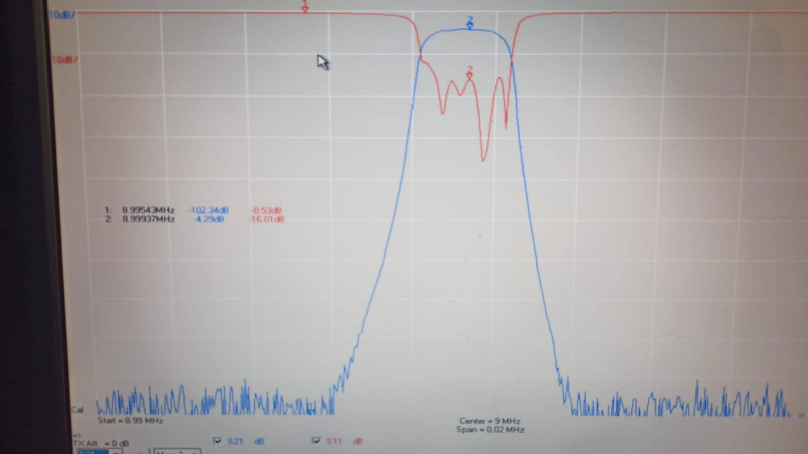

Здравствуйте всем, в общем запустил я на прием этот трансивер, работает не плохо. Но есть такой нюанс, если убрать вообще R42 усиление по приему возростает на треть, я пробовал ставить туда переменный резистор 1ком, ситуация такая же. Кварцы лодочка, правда частота другая, подбирал по частотомеру все в пределах 100герц. Полосу проверить нечем, подавал на вход гсс полоса 2200. Я конечно понимаю что так не должно, но работает нормально. Может вы Андрей подскажите где собака зарыта?
Re: Трансивер Raisin DX2
Без R42 усиление действительно возрастает. Но увеличивается неравномерность в полосе пропускания КФ. Без приборов вы это не увидите

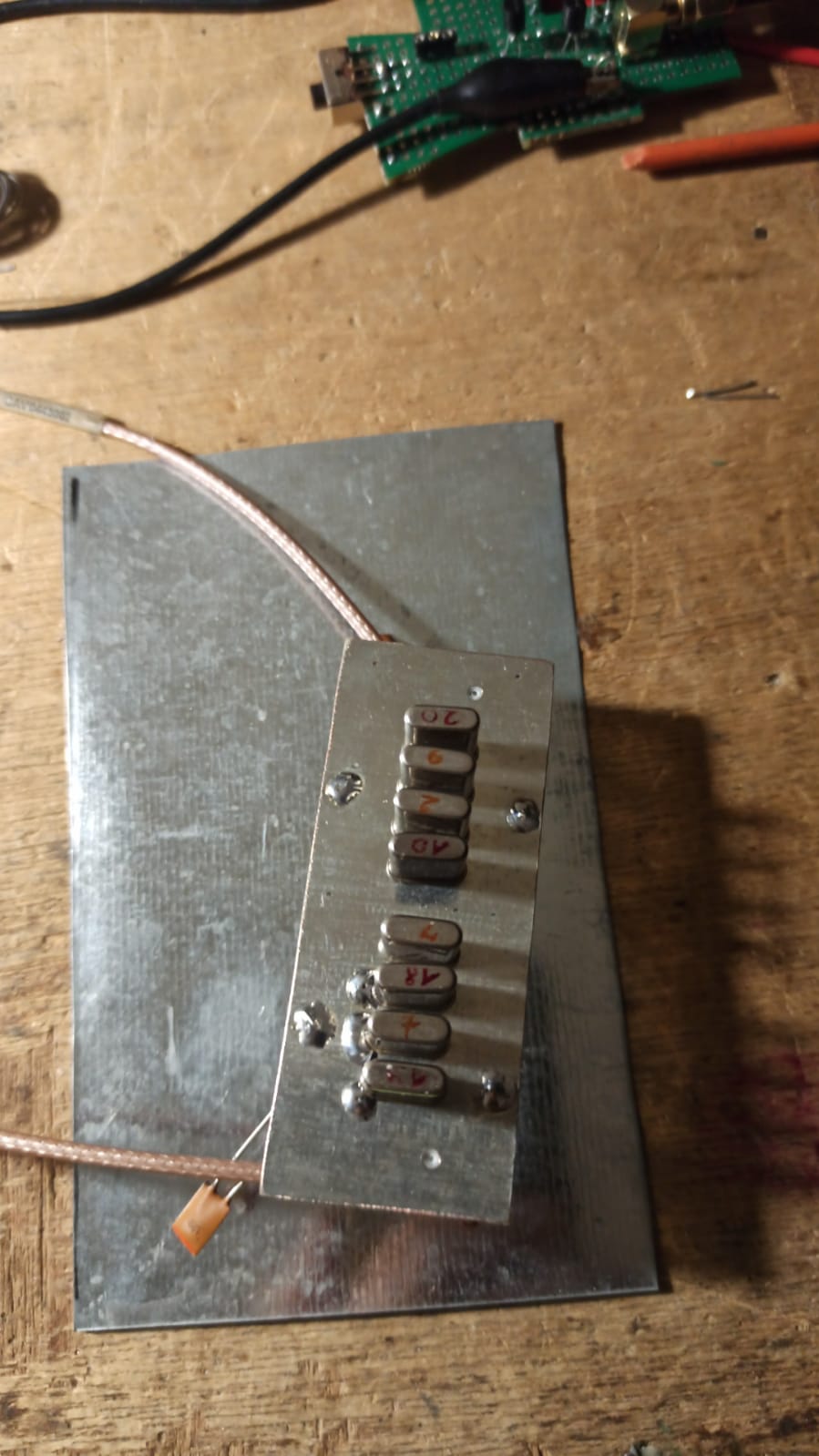

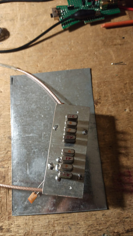

Dear,
I would like to place the two quartz filters outside the PCB (50-ohm impedance); how should I match the circuit?
