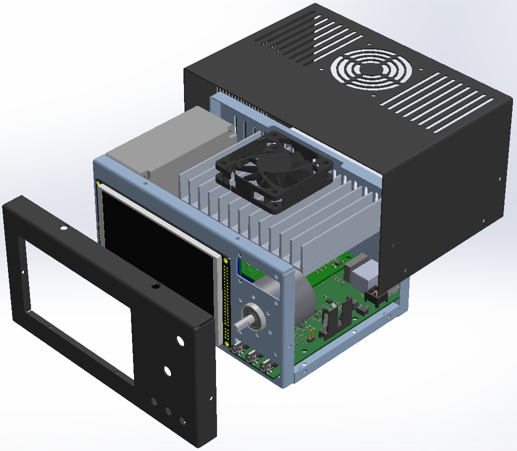

Пытаюсь заниматься разработкой SDR трансивера. Хочу начинать проектирование выходного УМ, но понял, что в данный момент недостаточно опыта и времени и решил обратится за помощью к знающим людям.
Сначала расскажу о проекте. Это трансивер построен по принципе DDC/DUC. В DDC/DUC используется FPGA 10CL025YE144, ADC LTC2208, DAC AD9744. Блок DSP построен на STM32H743II. Имеется LCD 4.3’’. Управлять трансивером можно с помощью энкодера и тачскрина. Пока что состоит из трех плат: плата DSP; радио юнит; плата LCD. Вся конструкция по задумке должна размещаться в металлическом корпусе 150x140x70. Ниже выкладываю несколько фото и схему DDC/DUC. Измерение характеристик не проводилось по этому пока не могу сказать ничего конкретного кроме того, что частота дискретизации 122.88 МГц и соответственно приемник може принимать до 60 МГц. Это вкратце о проекте.
Теперь по УМ. Думаю, что это должен быть небольшой блок. По выходной мощность хотелось бы услышать ваше мнения. Должен это быть аппарат 10-20Вт или больше? Ну и советы по выбору схемы и элементной базы. Может найдутся желающие спроектировать эту часть?
