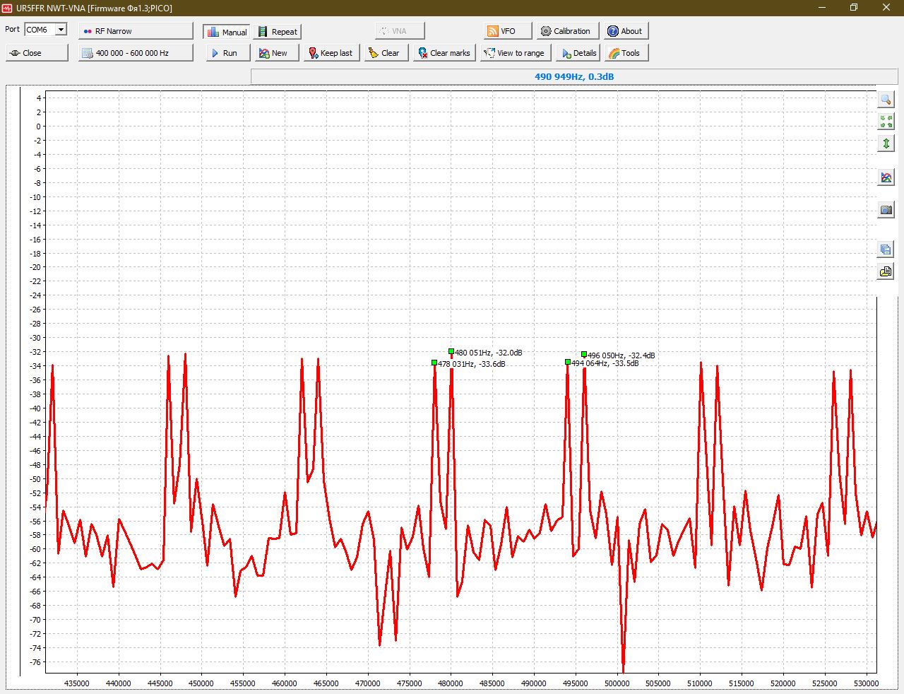

Всем доброго дня. У меня возник такой вопрос- на частотах от 100кГц и до 800кГц присутствуют выбросы такие как на приложенных снимках. Это немного мешает при настройке ПЧ 500кГц хотя настраивать можно. Подскажите можно ли это как-то победить ?

Очень похоже на какую-то наводку от чего-то импульсного
Я пробовал подключать к ноутбуку работающему от аккумуляторов и в стороне от различных приборов. Импульсы всёравно присутствуют. Попробую ещё отключить роутер может от него что-то лезет. Интересно есть ли такие выбросы у кого-то ещё.

Всем доброго дня. Увеличением конденсатора "С6" до 0,047 удалось добиться характеристики такой как на приложенном снимке, но не знаю как это увеличение отразится на точности измерений.
Цепочка R3C6 образует простой ФНЧ. Для указанных на схеме номиналов частота среза порядка 33кГц. Можно увеличить C6 на порядок до 0.1u что приведет к снижению частоты среза до 3.3кГц. Это не повлияет существенно на измерения, так как они проводятся на более низкой частоте 1кГц.
Судя по тому что вам помогло наводка идет по цепям питания. Проверьте что C2 не мертвый, поставьте параллельно ему 10u дополнительно электролит или керамику
Всем доброго дня. Андрей, по Вашему совету заменил конденсаторы "С2" на4,7u керамику, "C6" на 0,062 и вот что получилось. Я считаю что это вполне приемлемый результат как для ПЧ 500кГц, так и для КВ диапазона.
